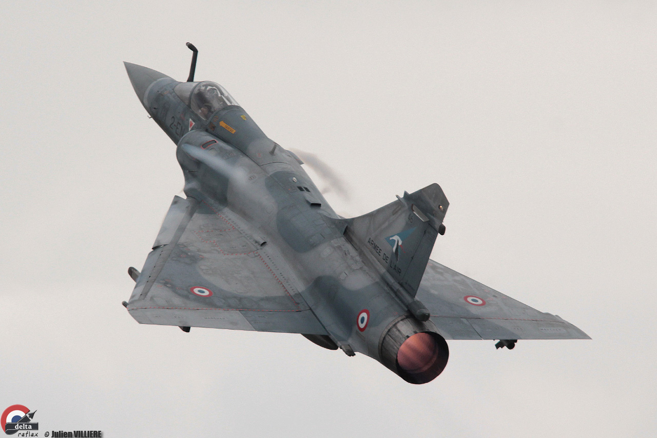

Il y a 2 heures, Niafron a dit :
Alors je suis toujours paumé dans la pampa, mais ce que j observe sur ta seconde vid, c est que le flux d air s écoule avec une certaine régularité à l intrados ( couleur verte ) alors que sur l extrados, il accélère brutalement au niveau du bord d' attaque ( couleur rouge ) avant de ralentir brutalement vers le bord de fuite et le côté ( couleur bleue ).
Du coup, faut il en déduire que c est le différentiel de variation de vitesse du flux d air entre bord d attaque et bord de fuite de l intrados et de l extrados qui génère la différence de pression et donc la portance ?
La portance, c'est la différence de pression entre le dessus et le dessous de l'aile. Cette différence de pression découle des différences de vitesse pour l'air circulant au-dessus / au-dessous de l'aile.
Quand le Mirage 2000 prend de l'incidence, la différence de vitesse s'accroit fortement => portance forte, et de direction normale (orthogonale) à l'avion, qui est lui-même physiquement placé avec le nez pointant 20 / 25° "au-dessus" de son vecteur vitesse. L'avion va donc changer sa direction efficacement.
Le hic, c'est la trainée. Pour réaliser cette grosse différence entre la circulation de l'air sur et sous l'aile, il faut en freiner une bonne partie ... donc chaque seconde passée à haute incidence freine fortement l'avion.
La notion essentielle à capter, sur ce point, c'est celle de la trainée induite (induite par la portance, justement), inversement proportionnelle à l'allongement de l'aile (faible sur un delta) et proportionnelle au carré du coefficient de portance (élevé sur un delta en incidence qui n'a pas encore décroché).
Par ailleurs, la page https://fr.wikipedia.org/wiki/Aile_delta évoque bien le supplément de portance tourbillonnaire qui peut compenser de déficit de portance maximale d'un delta sans volets hypersustentateurs par rapport à une aile classique.
il y a 43 minutes, MoX a dit :
Jusque là, tout va bien.
il y a 45 minutes, MoX a dit :
C est là que je fatigue.
Pour générer de la portance, l air doit il circuler plus vite sur ou sous l aile?
Parce qu intuitivement, j aurais dit "sur" ( extrados), sauf que la vid de @Patrick montre que l air va plus vite en milieu d intrados que d extrados et sur le bord de fuite ( mais moins vite sur le bord d attaque ).
Il y a 8 heures, Patrick a dit :
Pour te donner une idée, voilà ce que donne une maquette de Mirage 2000 en soufflerie aux grands angles.
https://www.dailymotion.com/video/x96ctk
La même chose en simulation 3D avec une incidence de 20°:
https://www.youtube.com/watch?v=S7V0awkweZc
On voit bien dans les deux cas la formation de vortexes qui vont perturber les écoulement à l'extrados en les rendant tourbillonnaires et donc en les ralentissant. Avantage: on peut "voler" à des angles plus élevés puisqu'on continue à générer assez de portance là où une aile droite n'aurait pas la corde (distance entre bord d'attaque et bord de fuite) suffisante pour le faire. Or même aux grands angles une aile delta conserve un aspect plus avantageux de ce point de vue.
Sur cette première vidéo, je donnerai cher pour voir la poussée du M53 simulée!
De ce qu'on visualise il y a fort à parier que la dépression engendrée par la vitesse d’éjection en sortie de tuyère aide le flux extrados à "recoller" la trajectoire plus tôt, et qu'en en accélérant l'écoulement cela augmente la portance générée.
En tout cas c'est magnifique ces visualisations.
Il y a 10 heures, Niafron a dit :
Yes! :biggrin:
Il y a 2 heures, Felixcat a dit :
Yes également. Et c'est aussi à ça que servent les aigrettes du Mirage 2000, ce sont des pseudo-canards qui dynamisent les écoulements à l'extrados, certes, mais elles affectent aussi les écoulements autour du fuselage.
En images:
