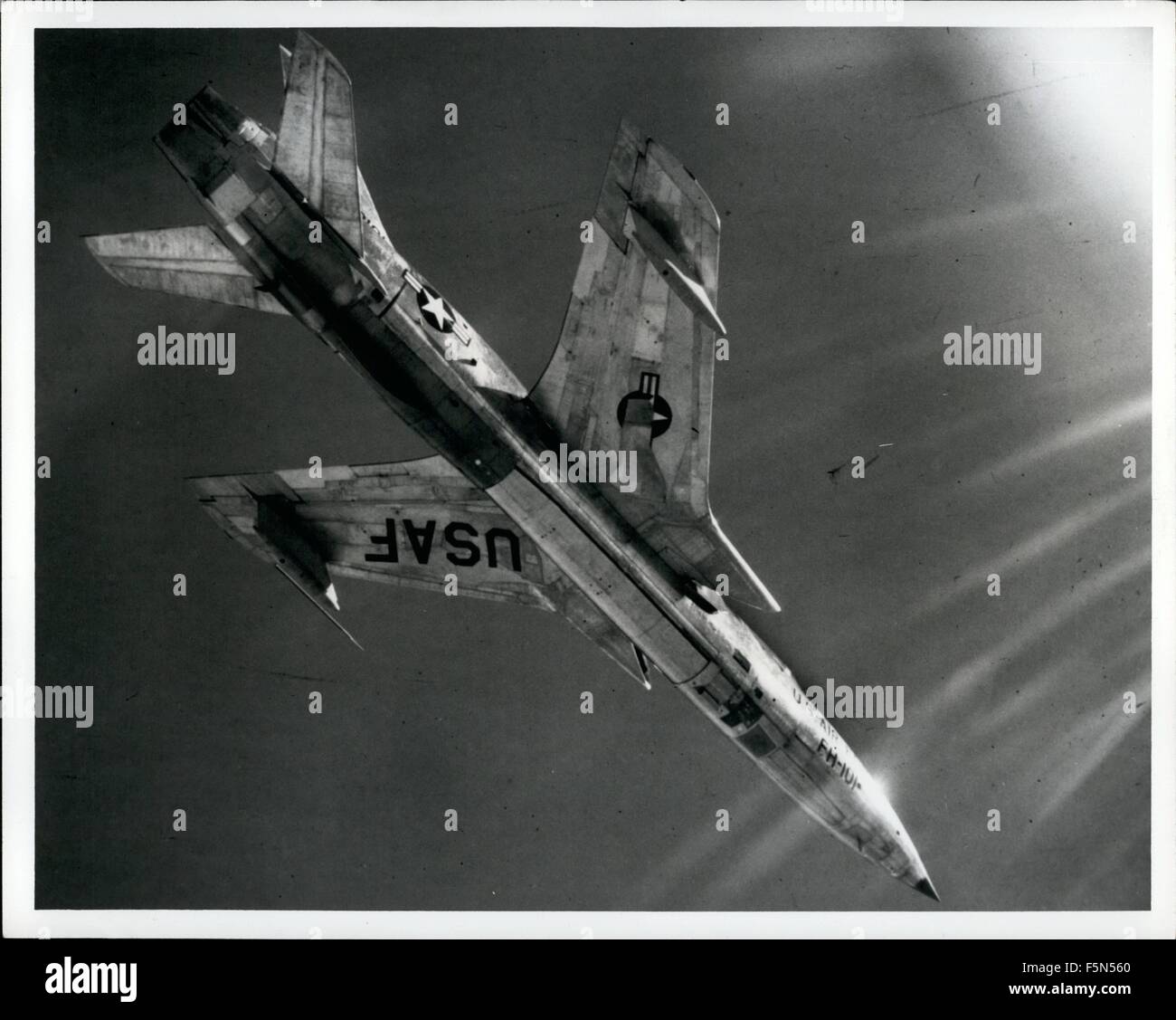

Ce n'est pas tout à fait exact de dire que l'on ne peut pas avoir un monoréacteur avec soute ...
Tu peux très bien avoir deux entrées d'air latérales avec des manchons qui tournent après la soute.
Il y a eu de très nombreux avions mon-réacteurs avec deux entrées d'air latérales avec radar et poste de pilotage au centre.
Et si ton entrée d'air est sur le dessus comme pour le Neuron, le manchon passe au dessus de la soute avant de redescendre.
De toute façon, pour la furtivité, il faut des manchons d'air en S afin que la face avant des turbo-réacteurs ne soit pas visibles aux radar extérieurs.
Sinon, il faut bien voir qu'une grande partie de la furtivité passe par la forme donc est entièrement déterminé au niveau de al conception.
Il serait donc plus intelligent d'avoir un seule modèle avec une forme furtive mais de n'équiper qu'une partie des drones des technique furtives plus coûteuses en particulier au niveau de la maintenance des surface absorbantes et des joints de continuité électriques.
