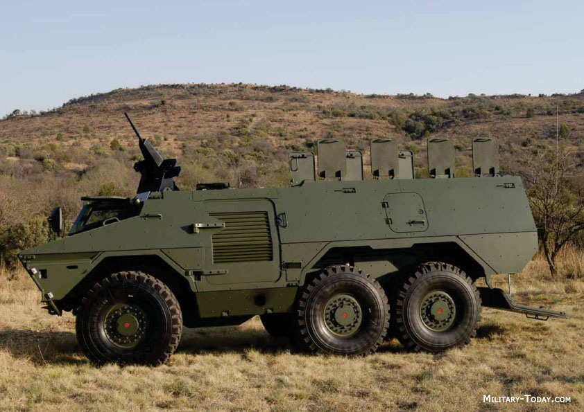

Les différents RG-35 de BAE Land Systems South Africa portent leur motorisation sur le flanc en position très basse. Le but est de bénéficier des qualités de conduite d'une cabine en position avancée tout en gardant un volume arrière disponible important et facile d'accès.
Est-ce dû au hasard ? Sûrement pas.
Il faut bien avoir à l'esprit que tout bureau d'étude connaît la théorie liée à la totalité des configurations possibles des blindés. Mais, il y a un pas toujours grand entre la théorie et la mise en œuvre. Si connaître la théorie suffisait, n'importe qui aurait des réussites et ce n'est pas le cas.
BAE a surpris avec son RG-35 surtout pour les applications 4x4 et 6x6 légères. Le grand RG-35 MPV présenté pour la première fois en 2009 pouvait faire penser aux MRAP et est tellement gros qu'il n'est pas sûr qu'il se vende quand on connaît la concurrence. En revanche, les autres semblent pouvoir occuper des créneaux très en vue pour de nombreuses armées.
La clef du succès (s'il arrive, restons prudent.) pourrait être ce fameux positionnement du moteur. Or, d'où vient cette idée? Du hasard ? Pas tout à fait.
Je vous propose une petite explication en "dynamique", c'est à dire en montrant que les choix ne sont pas seulement le fait d'un choix technique mais aussi des choix passés.
À compter de 1974, Sandock Austral (Maintenant BAE LSSA) va développer puis produire le Ratel, blindé au standard Mk-3 depuis 1987.
La demande de l'Infantry corps sud-afriquain portait sur un véhicule rustique, simple à entretenir et rapide sur route.
Le moteur sera placé à l'arrière gauche de la caisse. Il laisse un couloir sur la droite mais le débarquement se fait par des portes latérales ce qui au combat pose problème. Surtout que l'infanterie est assise face à l'extérieur sur des banquettes.
Le Ratel, s'il est assez remarquable par sa qualité de fabrication et sa facilité d'entretien, souffre de nombreuses lacunes. La première est l'arrangement des volumes internes qui n'est pas optimal. L'infanterie qui ne peut débarquer par l'arrière et l'essieux avant qui limite la capacité de franchissement. Quand le véhicule arrive sur une tranché, il plonge et s'immobilise. Pour un VCI, c'est pas top.
En 1986, Sandock Austral va présenter un blindé dont plus grand monde se souvient, l'AC-100 (j'ai déjà évoqué l'AC-200.).
Les grandes différences portent sur :
- les essieux qui ne sont plus en 1+2 mais en 2+1. En marche avant, la capacité de franchissement est très améliorée.
- le moteur est toujours en position latérale gauche mais entre les essieux 2 et 3. Comme il n'est plus au-dessus des essieux mais entre, il peut être abaissé et devenir moins intrusif.
- sa nouvelle position fait qu'il y a un compartiment de combat arrière unique pour 10 hommes et un couloir pour relier l'avant.
- la tourelle est montée toujours derrière le pilote qui a maintenant un passager à sa droite.
Autres détailles,
- il passe à 3m de largeur,
- est amphibie,
- les deux essieux avants sont directeurs.
Enfin, une version 4x4 est prévue. Une 8x8 aussi ??
Donc, la position entre essieux d'un moteur est déjà exploitée en 1986.
Avec la fin de vie du Ratel, commence le marché de sa reconstruction. Deux projets dominent dont l'Iklwa de BAE dévoilé en septembre 2006.
Outre son surblindage, le changement vient du repositionnement du moteur entre les essieux 1 et 2. La porte gauche devient une porte d'accès au moteur. La droite est conservée pour débarquer.
L'arrière devient un compartiment unique plus apte au combat. Sur la droite du moteur, il reste un couloir assez large pour assoir trois hommes.
L'Iklwa va permettre à BAE de ré explorer la pertinence de ce positionnement.
À compter de 2009, les RG-35 vont comme par hasard apparaître.
