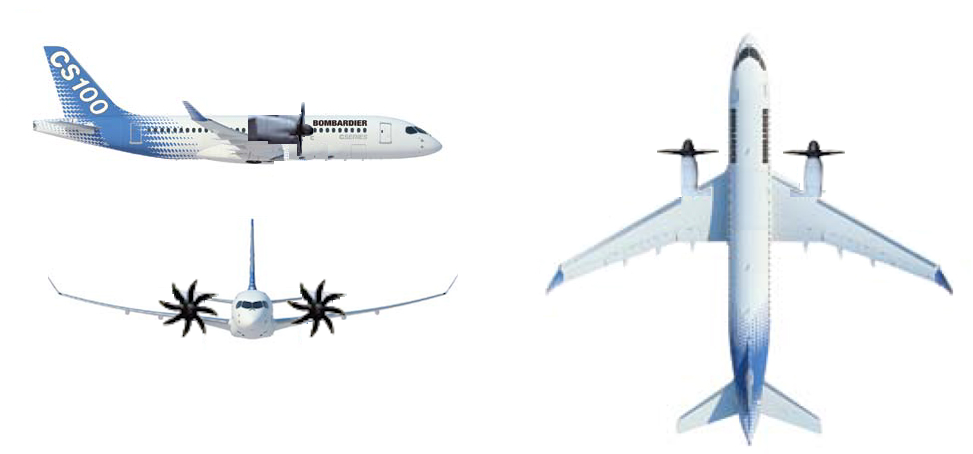

Il y a 2 heures, Fusilier a dit :
C'est possible ça?   je dis ça à cause des hélices, qui me semblent être très longues sur le 400
Dans la proposition de @HK    le moteur se retrouve au-dessus de l'aile (comme sur le P-3 ou l'An-32) plutôt que d'être en dessous.
Donc moins de chance que ça traine par terre : lockheed-p3-orion-9.jpg
Modifié par BPCs

Il y a 3 heures, Fusilier a dit :
C'est très improbable.
Un avion réussit est un ensemble d'équilibres et d'optimisations. Rompre cet ensemble, c'est générer une suite ininterrompue de cauchemars.
Modifié par capmat
il y a 7 minutes, capmat a dit :
D'ailleurs, je trouve que l'A220 avec les TP400 très en avant a un petit air de 737 max...
