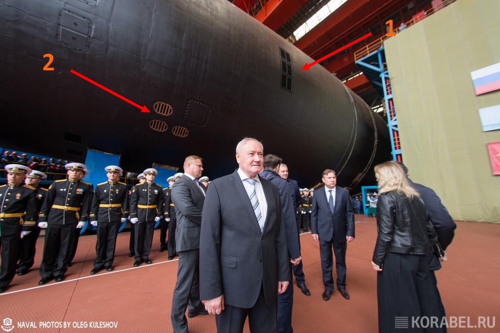

Le 02/06/2021 à 09:29, ARMEN56 a dit :
sur le K-573 Novosibirsk de la classe 885M Yasen-M c
Grilles prises ou sortie d’eau   basse et haute ?
Je pensais à une prop auxiliaire mais çà ne doit pas être çà
Pour répondre à la question, je pense en 1 aspiration pour refroidissement , en 2 rejet du condenseur
Photo prise pendant la cérémonie de lancement du Krasnoyarsk, le troisième de la classe 885M Yasen-M
Il y a 21 heures, mudrets a dit :
 merci

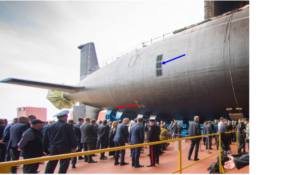

Sur cette autre  vue
je comprends une  aspiration sur prise haute amont  et refoulement bas en aval ( donc décalé ) pour éviter  tte  ré-aspiration je pense
Sur nos navires prise haute dédiées à navigation en eaux turbides peu profondes ( estuaire , fluvial) car en prise  basse  risque  de colmatage des filtres . Ceci dit haute ou basse ne sont pas à l’abri des bancs de crevettes
Me semble que sur nos soums l’eau de sortie des condenseurs est refoulée à l’étambot à hauteur palier ligne d’arbre

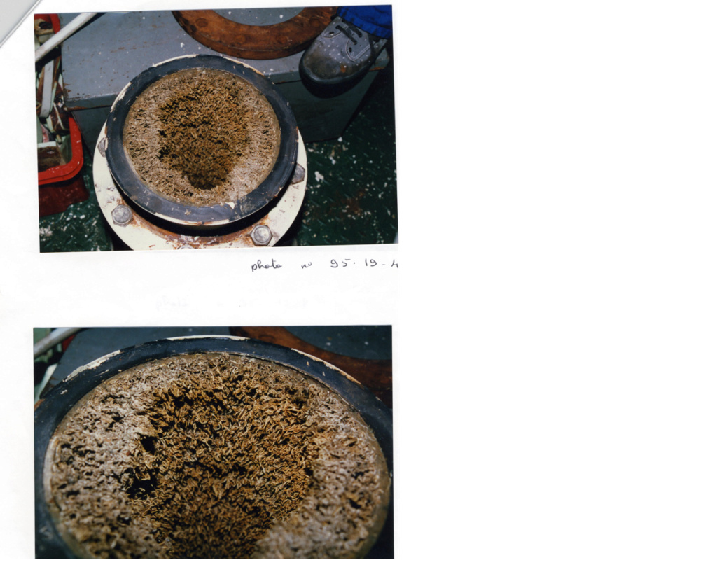

il y a 26 minutes, ARMEN56 a dit :
C'est la mésaventure qui est arrivée à l'Akula, premier de la série des classes 971 Shchuka-B Akula en décembre 84 aux chantiers de Komsomolsk Na Amure: les essais réacteurs ont du être interrompus, à cause de la vase qui obstruait le circuit...
Para ailleurs, par expérience vécue, il n'y a pas que les bancs de crevette, il y a aussi les bancs de méduse: le PR Isère en avait fait les frais en mer d'Arabie dans les années 80, et le Kersaint avait du le prendre en remorque de nuit pour le sortir de la zone
