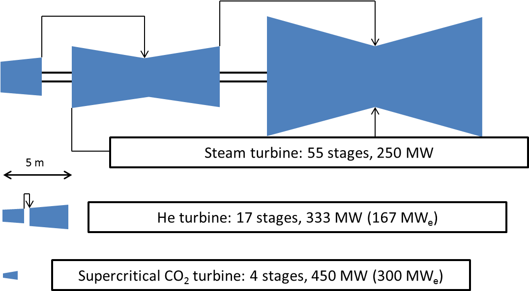

Figure-toi que je me suis posé la question il y a quelque temps et oui, c'est tout à fait possible. D'ailleurs ce sont des RNR-G, G pour gaz ou Gas cooled fast reactor.
Attention au terme aussi. L'hélium gazeux n'est pas un modérateur, il ne ralentit/ "thermalise"  pas les neutrons rapides.
Un grand intérêt est donc les températures élevés (bon pour le rendement électrique et l'usage direct de la chaleur pour les applications industrielles) et la compacité des turbines parfait pour les petites installations fixes ou mobiles (sous-marin?).
Pour donner une idée, de haut en bas, turbine à vapeur, turbine à hélium et turbine au CO2 supercritique.
773-7732324_relative-size-of-steam-heliu
Le seul inconvénient que je vois est d'ordre sécuritaire avec le fait d'avoir un récipient sous pression avec dedans de la matière fissible. Je préfèrerais un circuit primaire de sodium ou de sels fondus qui travail à pression ambiante connecté au circuit secondaire d'hélium sur le model des réacteurs actuels de seconde génération.
il y a 1 minute, Shorr kan a dit :
Oui enfin les réacteurs actuels sont à 150 bars quand même, donc ce ne serait pas "moins bien" que maintenant.
il y a 4 minutes, Delbareth a dit :
Mais toutes les architectures sont au moins à deux ou trois circuits.
Et le fait de travailler à température pression ambiante pour les réacteurs au sodium ou sels fondus plaide encore plus en leur faveur.
Modifié par Shorr kan
