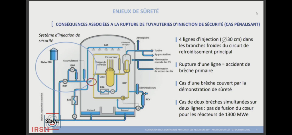

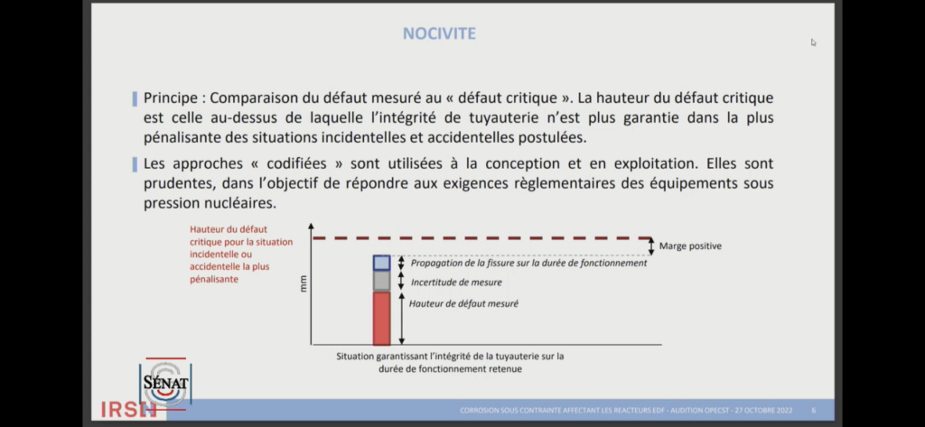

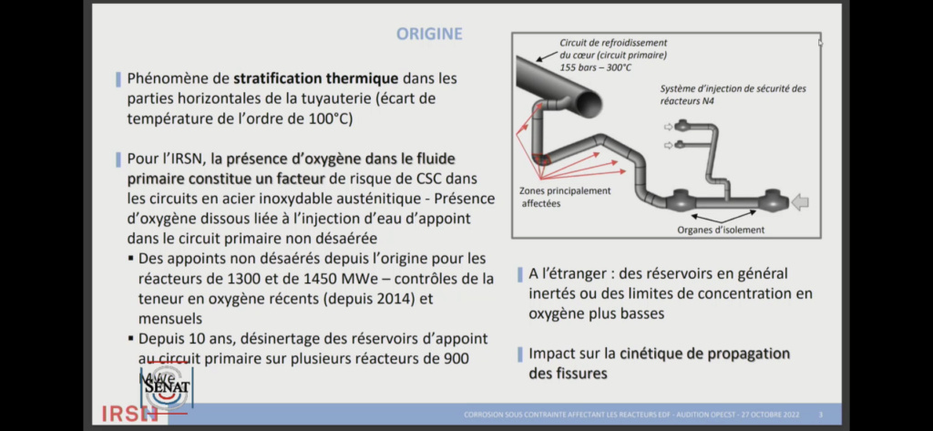

Il y a 2 heures, ARMEN56 a dit :
Pour information la vidéo de l’audition publique au sénat relative aux problèmes de corrosion sous contrainte rencontrés sur notre parc nucléaire
J’ai essayé de retranscrire les interventions de Cédric LEWANDOWSKI (EDF) et de Bernard DOROSZCZUK ( ASN)  .
"les réservoirs d'appoint étaient désinertés et des branches non désaérées " ça sent l'optimisation de process ou changement durant la vie, longue, des centrales ?
Modifié par nikesfeld13
reformulation
il y a 44 minutes, nikesfeld13 a dit :
J'ai peut être mal compris mais j'ai l'impression qu'au contraire la non désaération était la norme dès le début.
il y a 17 minutes, Julien a dit :
Tu as raison, le doute m'habite, plutôt que de parler sur un schéma sur une présentation il vaut mieux regarder dans les bouquins ;)
add

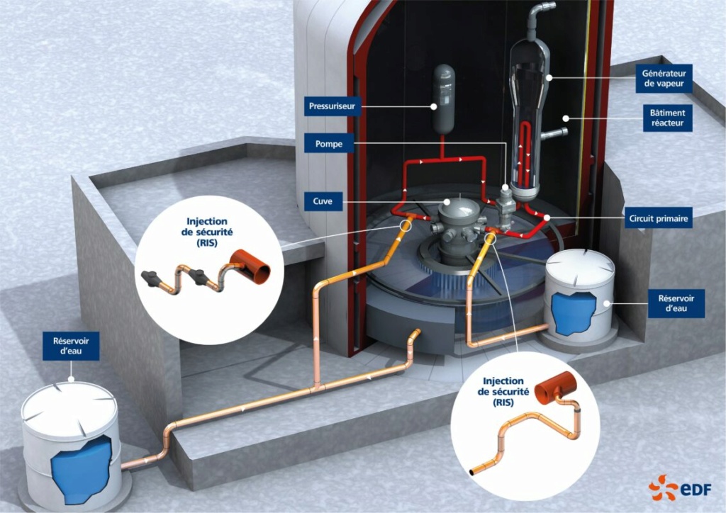

il y a une heure, Julien a dit :

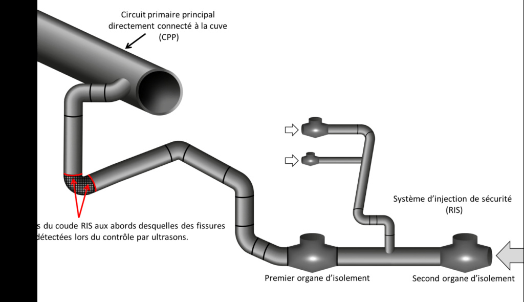

En fait l'IRSN a bien utilisé ces arguments comme des défauts, pouvant expliquant la corrosion. Une reformulation des termes étant: "l'eau de sureté était stockée dans une cuve en atmosphère alors que par conception les 900 MWe, la cuve était inertée (à l'azote)".
La CSC a eu lieu dans le bras mort, entre l'isolement de l'injection et le circuit primaire.
