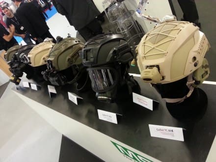

[Protection balistique] Galea et Airframe, une nouvelle génération de casque
Serge
Je ne vois rien d'éxtraordinaire dans ce modèle, comparé au casque plus haut avec protection faciale MTEK," super je peut mettre pleins d'accessoires sur mon casque mais par contre je prend toujours les éclats en pleine face!" faut vraiment bosser la protection des soldats au niveau de la face sans pour autant gêner.
Modifié par dark sidius
En fait si :)
C'est bien le même modèle mais sans l'armature extérieur en plastique.
http://soldiersystems.net/2013/11/20/msa-gallet-arch-helmet-at-milipol-2013/
Le système d'accroche sur le milieu du casque est bien pensé.
C'est un peu dommage d'avoir les rails latéraux et de ne pas pousser le bouchon pour rajouter des protections de la face comme sur le Crye  :(
Crye-Precision-AirFrame-with-Cover-and-C
Modifié par BPCs
Juste une question idiote, elle sert a quoi la galerie sur le "toit" du casque, avec les élastique? C'est un filet pour fixer du camouflage? Pareil pour l’espèce de velcro qui tapisse le sommet? c'est pour récupérer toute la merde auquel on se frotte ou ça a une fonction?
On voit bien une "balise" placé sur les élastiques ... m'enfin branlant comme c'est ce genre d'élastique j'image bien la balise cul par dessus tête après quelques cabrioles.
La balise c'est une manta de s-s precision. Elle est maintenue par velcro qui eux sont la parce que ops core a commencé à en mettre sur les siens. Ce n'est qu'après que l'on a vu des accessoires tenu par velcro venir se fixer dessus. Les élastiques permettent de maintenir les câbles des batteries par exemple.
