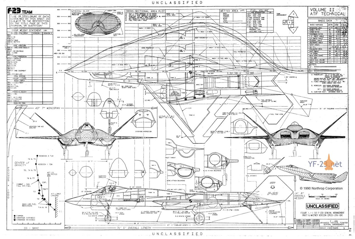

BPCs Posté(e) le 28 décembre 2011 Share Posté(e) le 28 décembre 2011 Il y a eu une tentative de relooking sous la forme d' un theater bomber le FB-23 : On a l'impression d' un fuselage allongé à la TRS-2 mais avec la même aile ? Lien vers le commentaire Partager sur d’autres sites More sharing options...
Marcus Posté(e) le 28 décembre 2011 Share Posté(e) le 28 décembre 2011 On a l'impression d' un fuselage allongé à la TRS-2 mais avec la même aile ? Le FB-23 aurait été une refonte complète du modèle de base F-23 : - Fuselage très allongé pour contenir une grande soute à bombe interne et plus de carburant - Nouveau cockpit biplace et orienté pour le bombardement (petites fenêtres) - Moteurs avec tuyères circulaires (comme le F-35) Il ne gardait que le profil général de son modèle de base F-23. Mais il semble conserver son aile. Lien vers le commentaire Partager sur d’autres sites More sharing options...
BPCs Posté(e) le 28 décembre 2011 Share Posté(e) le 28 décembre 2011 Le FB-23 aurait été une refonte complète du modèle de base F-23 : - Fuselage très allongé pour contenir une grande soute à bombe interne et plus de carburant - Nouveau cockpit biplace et orienté pour le bombardement (petites fenêtres) - Moteurs avec tuyères circulaires (comme le F-35) Il ne gardait que le profil général de son modèle de base F-23. Mais il semble conserver son aile. A t on une idée de la taille de la soute à bombe : Il y a même une bosse en arrière du cockpit comme si on avait voulu y faire entrer du très gros format ... Lien vers le commentaire Partager sur d’autres sites More sharing options...

g4lly Posté(e) le 29 décembre 2011 Share Posté(e) le 29 décembre 2011 A t on une idée de la taille de la soute à bombe : Il y a même une bosse en arrière du cockpit comme si on avait voulu y faire entrer du très gros format ... Ce sont les deux réservoirs principaux a l'arriere du cockpit. L'armement principal en soute n'occupe que le dessous, a partir des entrée d'air environ. Il y a un petit soute sous le pilote juste derriere le train pour les missile courte portée, 2 ou 3. Une illustration Lien vers le commentaire Partager sur d’autres sites More sharing options...
