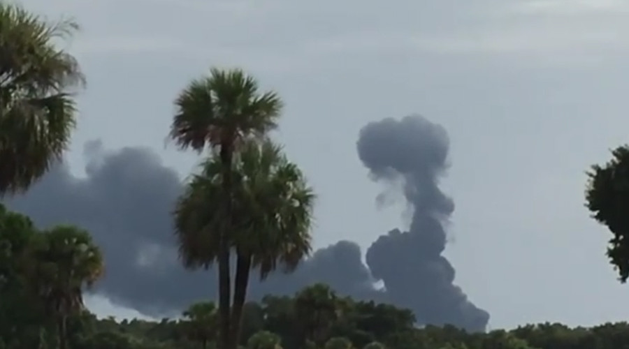

apparemment le Falcon 9 vient d'exploser sur son pas de tir, le lancement était prévu samedi, avec un satellite israélien à bord :
http://abcnews.go.com/Technology/wireStory/explosion-rocks-spacex-launch-site-florida-test-41795211
à voir dans quel état sera le pas de tir après cet évènement...
Modifié par penaratahiti
Il y a eu plusieurs explosions successives (la fusee puis les reservoirs proches ou dans l'ordre inverse) // La rumeur sur le net dit que l'explosion a eu lieu 3 mn avant le debut de l'essai du lanceur ce qui laisse esperer qu'il n'y avait plus personne sur le pad a cet instant // Personne ne peut confirmer si le satelitte AMOS se trouvait sur le lanceur ou pas (certaines fois le satellite est mis en place entre l'essai statique et le tir)

Visiblement ils ont perdu le satellite également.
Confirmation de "no-one injured" // confirmation de la perte du satellite // Le feu est desormais eteint; vue de loin, la tour le lancement est toujours debout (mais dans quell etat...?) // Presence d'hydrazine (le satellite...) donc approche difficile...

on dirait que ca pete au niveau du deuxième étage.
C'est aussi l'avis d'Elon Musk ("...originated around upper stage oxygen tank").
Impossible encore d'incriminer le lanceur a ce stade : l'explosion apparait etre a l'exterieur de la fusee (elle ne la coupe pas en deux par exemple...) donc il reste possible que son origine soit dans les installations de lancement. Il n'en reste pas moins que cela donne l'impression d'un environnement malsain (et d'abord pour le pauvre AMOS-6 evalue a 200 millions d'USD).
Si on imagine qu'il aurait pu s'agir (dans une douzaine de mois... enfin ca c'etait avant l'accident de ce soir...) d'une Falcon9 + CrewDragon, je ne suis pas sur qu'un pad abort aurait pu sauver l'equipage; on voit tres clairement la coiffe portant le satellite basculer vers le bas 2 ou 3 secondes après l'explosion.
Il y a 3 heures, anthoemt a dit :
la tour est bonne a refaire, par contre ca a eu lieu avant l essai, se qui accuse le remplissage plus que le lanceur lui-meme
il y a 42 minutes, chaba a dit :

Un point qui me semble bizarre : si des tests sont faits sur le lanceur, c'est pour minimiser les risques et, en l’occurrence pour un vol inhabité, le risque de perdre le satellite.
Dans ce cas, quel est le sens de tels tests en risquant le satellite, avec la charge utile en place ?
Est-ce parce qu'il est inenvisageable de pratiquer ces mêmes tests plus tôt ?
Est-ce parce qu'ils n'ont de sens qu'avec la fusée complète, charge utile et coiffe comprises ?
Est-ce par ce qu'en théorie les risques à ce stade sont jugés minimes ?
Est-ce, plus spécifiquement concernant cette fusée et SpaceX, parce qu'ils espéraient ainsi gagner un peu de temps, faire un test utile en plus ?
Pouvez-vous m'éclairer ?

Tout va dépendre du problème qui a provoque ça et de la manière de le résoudre. Cela peut pousser a de lourde modifications ou pas. Mais le risque d'augmentation des coûts est bien la. Il va y avoir aussi des clients qui risquent de passer a la concurrence peut être de quoi faire plaisir a Arianespace. Et c'est la ou on se rend compte que tirer des fusée ça reste un sport de haut niveau et la moindre couille peut avoir des conséquences fatales.
Visiblement c'est assez récent les tests avec le satellite en place et permet de gagner un peu de temps pour la préparation du tir. D'autres tirs cette année faisait le test sans satellite.
Yep mais du coup c'est un peu con car tu perd le gros avantage liée au test: ne pas risquer le satellite.
