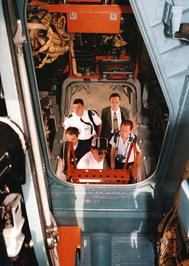

Felixcat Posté(e) le 12 janvier 2023 Share Posté(e) le 12 janvier 2023 il y a 25 minutes, MeisterDorf a dit : 1/ La manette des gaz est en position centrale sur une console mobile. https://www.popularmechanics.com/flight/a19340/russia-sukhoi-su-34-fighter-retractable-control-panel/ 2/ Il y a une trappe entre le puits de train et le cockpit qui permet de rendre "étanche" le cockpit. Photos quand je suis rentré chez moi; je dois avoir ça sur l'ordi. Merci Dorf! Sur redsamovar, il est écrit "L'officier du système d'arme dispose d'un manche à balai mais pas d'une manette des gaz", c'est une erreur où il faut y comprendre qu'il n'a pas à y toucher? Pendant que je t'ai sous la main, le Platan fait de la DO sur quel spectre? Il fait l'illumination laser? Quand il est déployé il peut faire FLIR? Lien vers le commentaire Partager sur d’autres sites More sharing options...
MeisterDorf Posté(e) le 12 janvier 2023 Share Posté(e) le 12 janvier 2023 il y a 7 minutes, Felixcat a dit : Merci Dorf! Sur redsamovar, il est écrit "L'officier du système d'arme dispose d'un manche à balai mais pas d'une manette des gaz", c'est une erreur où il faut y comprendre qu'il n'a pas à y toucher? Pendant que je t'ai sous la main, le Platan fait de la DO sur quel spectre? Il fait l'illumination laser? Quand il est déployé il peut faire FLIR? C'est une erreur de ma part que je dois aller corriger d'ailleurs Mais le WSO n'a effectivement pas intérêt à toucher les manettes... par contre, un pilote en formation est parfaitement autorisé à le faire. Tu remarqueras d'ailleurs que le WSO ne dispose pas de HUD. De mémoire, le Platane fait TV/laser mais pour le reste... idem, je dois regarder à la maison (je prends rarement ma bibliothèque avec moi sous la Manche) 1 Lien vers le commentaire Partager sur d’autres sites More sharing options...

MeisterDorf Posté(e) le 14 janvier 2023 Share Posté(e) le 14 janvier 2023 (modifié) Merci Dorf! Sur redsamovar, il est écrit "L'officier du système d'arme dispose d'un manche à balai mais pas d'une manette des gaz", c'est une erreur où il faut y comprendre qu'il n'a pas à y toucher? Pendant que je t'ai sous la main, le Platan fait de la DO sur quel spectre? Il fait l'illumination laser? Quand il est déployé il peut faire FLIR? 1/ J'ai corrigé/reformulé sur RS la phrase litigieuse, merci pour le coup d'œil 2/ Une photo de l'accès au Su-34 mais vu dans l'autre sens: tu remarqueras un système de double trappe avec la "principale" qui se trouve entre le local technique et le puits du train. De manière intéressante, l'ex futur Su-27KUB disposait de la même configuration d'accès, néanmoins le deuxième prototype devait bénéficier d'un accès par la verrière. Ce qui n'a au final jamais eu lieu vu l'abandon du projet. Modifié le 14 janvier 2023 par MeisterDorf 2 Lien vers le commentaire Partager sur d’autres sites More sharing options...
