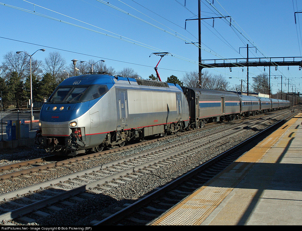

Une HHP-8 sur le NEC avec des caténaires qui datent encore de feu le Pennsylvania Railroad
Bref, si les Acela ont été la "porte d'entrée" du TGV aux USA: l'histoire doit être relativisée et même si cette commande fait plaisir à lire - elle est quand même assez symptomatique - ce type de matériel remplacé après à peine 20 ans de service: ce n'est pas normal.
