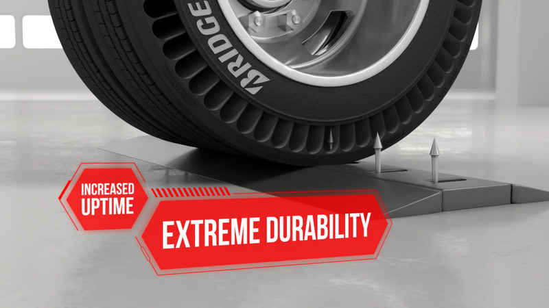

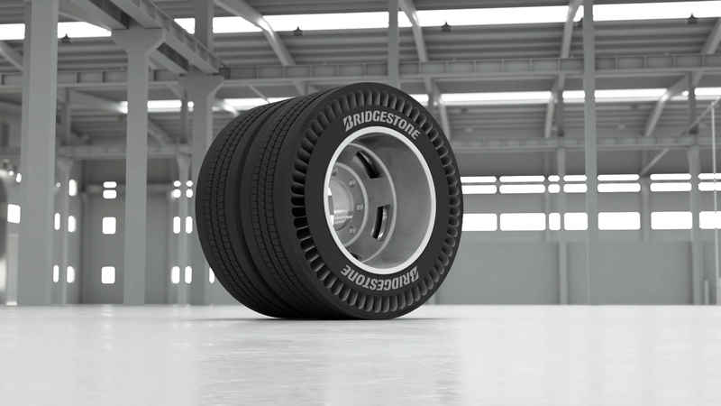

[Pneumatique] ... sans "air"!

La consommation de pneus par crevaison dûe au terrain ou au feu ennemi est un sujet tabou dans l'armée de terre car ça anéantit le dogme du "c'est léger, pas cher et d'un coût de MCO bas". C'est lourd (les 8 pneus d'un VBCI pèsent plus que les chenilles d'un Bradley), c'est cher (le prix des pneus VBCI est secret défense) et le MCO est épouvantable

l'intérêt du pneu classique est que l'on peut dapter sa pression de gonflage à la nature du sol. Les pneus à mémoire de forme ou faits d'un treillis métallique excercent une pression constante sur le sol. Ils sont certes increvables mais non adaptables.
Et (pardonnez cette question de Béotien) en se fixant à la limite basse de la pression au sol via un retour aux roues jumelées comme sur le projet d'automitrailleuse Renault de l'entre 2 guerres ou les Renault de la traversée du Sahara ?
ça multiplie par deux le nombre de roues donc masse double, déjà que la roue est plus lourde que la chenille. En outre on a constaté sur les camions à roues jumelées un comportement tous terrains dégradé par rapport à une roue plus large qui aurait la même pression au sol. Donc archétype de la fausse bonne idée
