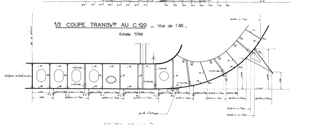

A l’estime comparativement à l’existant l’épaisseur d’une coque de PA pour ce type de déplacement varie approximativement de 25 mm ( quille) à 15 mm bordé du pont principal  ( valeurs tendances)
Coupe du CLEM des fonds
En général  à l’épaisseur calculée  on rajoute une surépaisseur de corrosion 1 à 2mm max ( pas trop pour ne pas plomber le devis de masse structure initial )  surépaisseur qui couvre toute la vie de la baille
En admettant un sous entretien patent de la coque ( ce qui ne saute pas aux yeux coté extérieur carène selon derniers clichés) , je vois mal la corrosion grignoter coté intérieur les plus de 10mm qui resteraient  au point d’initier un envahissement lent , ou alors corrosion des manchons de coque dont ceux des condenseurs ….. ??
Mouais prudence donc d’autant que le chantier à posé le navire sur tins avec forcément maitrise de sa stabilité  donc de l’étanchéité de la coque et des mouvements préalable à l’échouage
