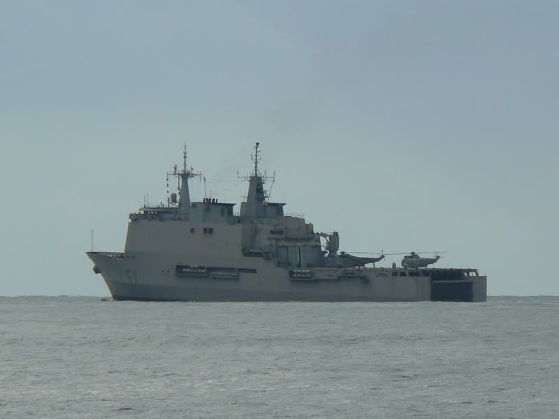

Pour philippe, faut nous prévenir quand y'a ce genre de navire qui passe sur Barcelone.
Vu que tu te nomadises Sébastien, (Toulouse, Liverpool, Barcelone...) et que la localisation n'est plus de mise sur ce nouveau forum, je n'ai pu te prévenir. :lol: Donc la prochaine fois qu'il y a un super match au Camp Nou ou que l'on veut visiter les Ramblas, on te fait signe Séb.  ;)
