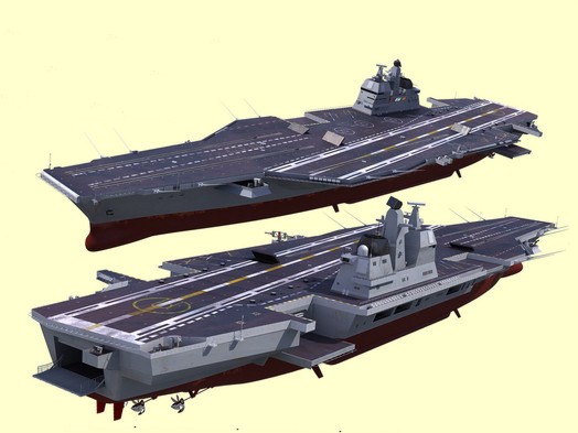

Un design auquel on aurait pu avoir droit à Euronaval 2012, si BC/ Stratège avait pu devenir le conseiller en stratégie de DCNS :
Le navire à effet de surface permet d'obtenir des vitesses Élevées réduisant d'autant la vitesse d'approche Image IPB
Je me demande si cette ... chose aura assez de volumes "ballastables" sur l'arrière pour lui permettre de mettre son radier en eau
Je sais je suis un pisse froid mais je ne peux m'empêcher de penser à la cible magnifique que représenterait cette cathédrale à l'arrêt à 50 milles des côtes en train de lâcher sa drome. Avec 20 Rafale en pontée attendant un peu de vent sur le pont. Vous me direz oui, certes mais en cas d'opération amphibie il n'emporte que des hélicos et pas d'appareils à voilure fixe ...
L'engn doit faire au bas mot 70 000 t, çà fait cher pour faire plager un régiment de TDM
A priori le porte/rampe arriere donne sur le hangar aviation ... du moins c'est ce que ca laisse penser sur les vue de "profil". J'en déduis qu'il n'y a pas de radier, et que c'est juste une porte/rampe servant a faire du ro/ro ou a larguer des engin amphibie type AAAV.
Est vraiment un radier ? Ou une simple ouverture extérieure des hangars sans réelle fonction de ce type : sauf que placé a cet endroit ambigu au lieu latéralement en général ... (Je me souviens plus si ça a un nom ce genre de large ouverture sur les hangars aéro)
Une rampe ro-ro militaire en règle générale se trouve sur un flan pour permettre les opérations d'embarquement ou de débarquement lorsque le navire est à quai. Les grand rouliers disposent d'énormes rampes arrières plus grandes plus larges mais orientable pour leur permettre de telles opérations même lorsqu'ils sont flan à à quai.
Les rampes d'étrave ou de poupe nécessitent soit que le navire se mette nez au quai ou cul au quai, soit qu'il dispose d'un ponton comme les ferries du port de Marseille qui débarquent les voitures flan au quai. Mais pour un engin de cette taille une telle opération ne se fait pas dans n'importe quelle installation portuaire.
Ce concept chinois semble d'autant plus étrange que l'Empire du Milieu a les moyens de financer et des PA et des LHA/LHD alors ? est-ce une vraie vue d'artiste ou bien un test conceptuel, j'ai toujours autant de mal à imaginer la cohabitation d'avions et d'engins amphibie dans le même espace ? Et ci c'est soit l'un soit l'autre on en revient au point ci-dessus
Si on enlève le radier, ça ferait un magnifique PA2 digne de ce nom, 3 catapultes, 3 ascenseurs, 4 brins d’arrêt, 4 hélices, des spots pour hélos, sans doute de la place pour embarquer un max de Rafale, à première vue, c'est beau !
