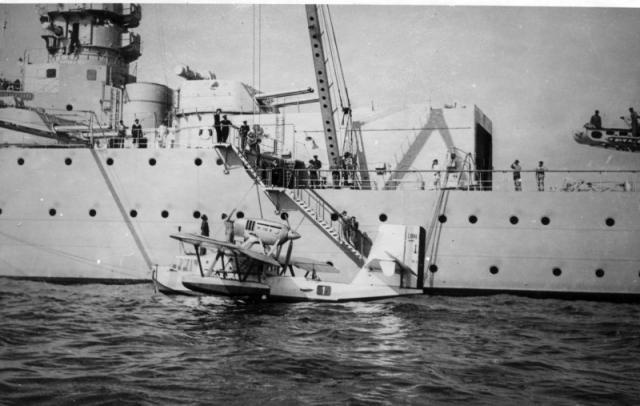

Récupérer un MdC drone , cela renvoie un peu au bon temps de l'hydravion des cuirassés...
Mouais j'ai quand même quelques doutes sur ce mode de récupération :
- Dès que la mer est un peu agité ça devient impossible à réalisé
- En afganistan les Spewer sont récupérés avec des airbag + parachute et le nombre de pertes sont très importantes.
À voir , et à comparer aux surcouts d'une solution plus classique ...
Mais on aurait plus aisément un drone furtif, vu la base déjà stealth du scalp , sa petite taille et les développement que MBDA fait dans le domaine avec le FireShadow ou le Vigilus que si l'on doit attendre un équivalent d'Avenger voire de Neuron...
Quant à la récupération en mer formée  , cela renvoie au niveau de mer autorisant la mise à l'eau de rhib via une porte arrière .
Quelqu'un connaît le gain qu'apporte ce type de procédure par rapport à la forme latérale ?
Ensuite , c'est une question de positionnement du curseur entre le côté jetable et la recuperabilité .
