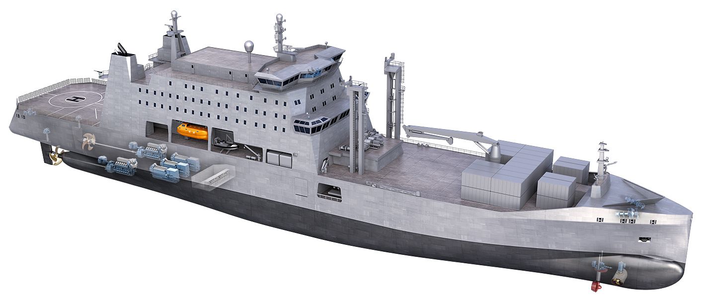

Si on regarde une autre option d'AOR (la première mouture du Brave) on voit la concentration des containers :
Une option MAGAZINE SHIP/FLOTLOG serait des Sylver Containerisés en Vertical (sans plus de système d'érection du Sylver à partir d'une posture horizontale comme pour les Klub-K) en mettant un sylver au milieu d'une surface carrée de 2 containers. (soit un volume de 4 containers pour un A50 et de  6 containers pour un A70). La plage ci dessus fournirait par exemple un espace pour 80 missiles. Les espacements seraient  alors probablement  compatibles au niveau sureté pyrotechniques...
L'intérêt d'y réfléchir par avance serait de pouvoir dimensionner la zone de container en fonction du nombre de missiles à emporter et ce quelque soit le type d'AOR sélectionné.
On voit ici que les zones de container sont de disposition variable et parfois étalées en plusieurs spots, ce qui contribuerait aussi à répartir les risques pyrotechniques.
BRAVE_replenishment_tanker_AOR_electric_

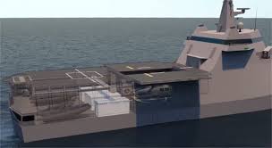

Dans une option de containerisation des Sylver, on pourrait alors profiter de l'espace multifonction du Defendseas pour emporter ces containers et les positionner au niveau de l'ascenseur pour les lancer.
images?q=tbn:ANd9GcS56xYSVl5L-ddL11Y1cafimages?q=tbn:ANd9GcSlhYyypBYv86nd3bAbGcn

Mais des containers placés verticalement ?
