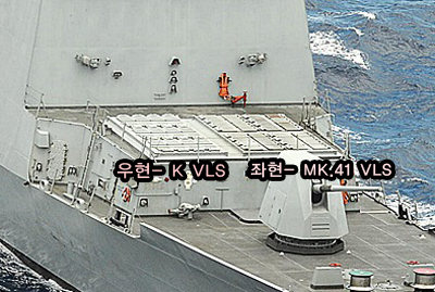

Concernant l'emport de missiles, il s'agit à priori de module K-VLS de 32 missiles chacun.
08d9edc5feef3cbf23fd0618780e329218851a2c
On est ainsi devant un emport de 8 x32 soit 256 missiles.
