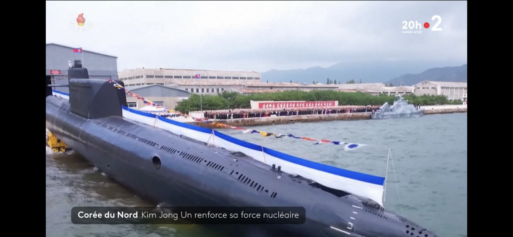

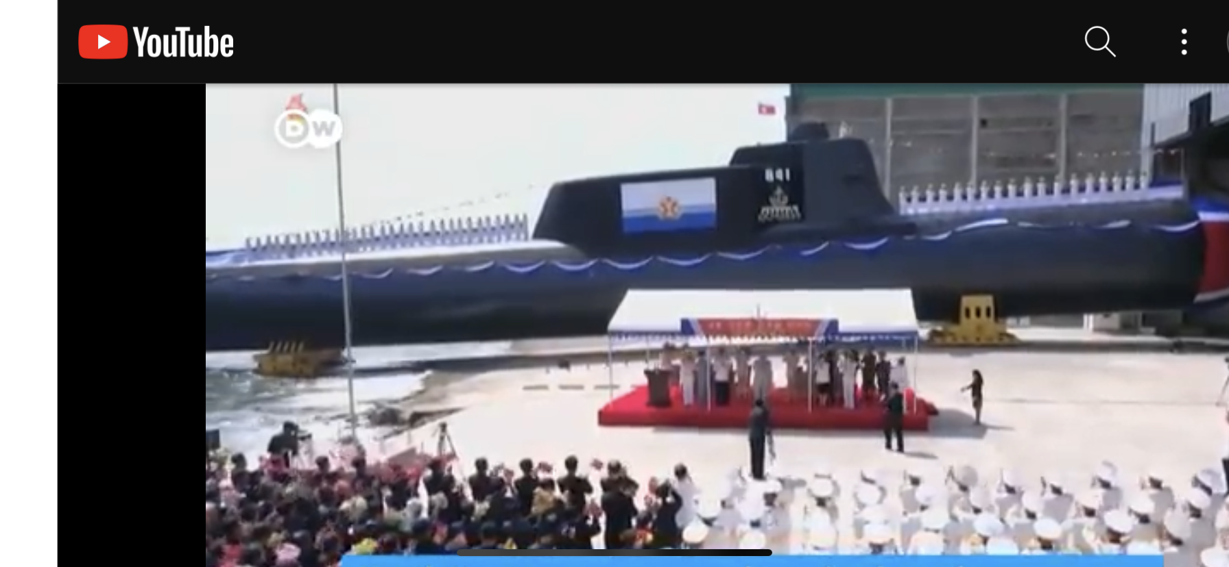

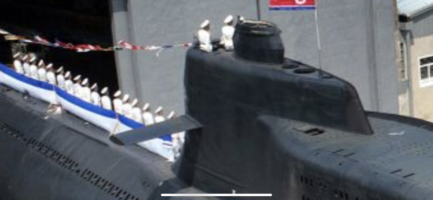

Ardachès Posté(e) le 10 septembre 2023 Share Posté(e) le 10 septembre 2023 (modifié) il y a une heure, mudrets a dit : Tiens, là un détail du massif avec les tubes lance-missiles https://colonelcassad.livejournal.com/8621719.html A+ … Sur les images qui suivent la photographie en détails des panneaux lance-missiles on voit plusieurs missiles percer la surface et j’en distingue au moins 2 de différents … ça bosse un peu par là-bas, non ? Bon, l’enchaînement avec le soum qui perce sur la dernière image c’est pour vraiment appuyer sur le fait que les missiles sont bien tirés par lui (en gros y’a pas une barge sous l’eau comme supposé) ou c’est pour la beauté du geste ? Modifié le 10 septembre 2023 par Ardachès Lien vers le commentaire Partager sur d’autres sites More sharing options...

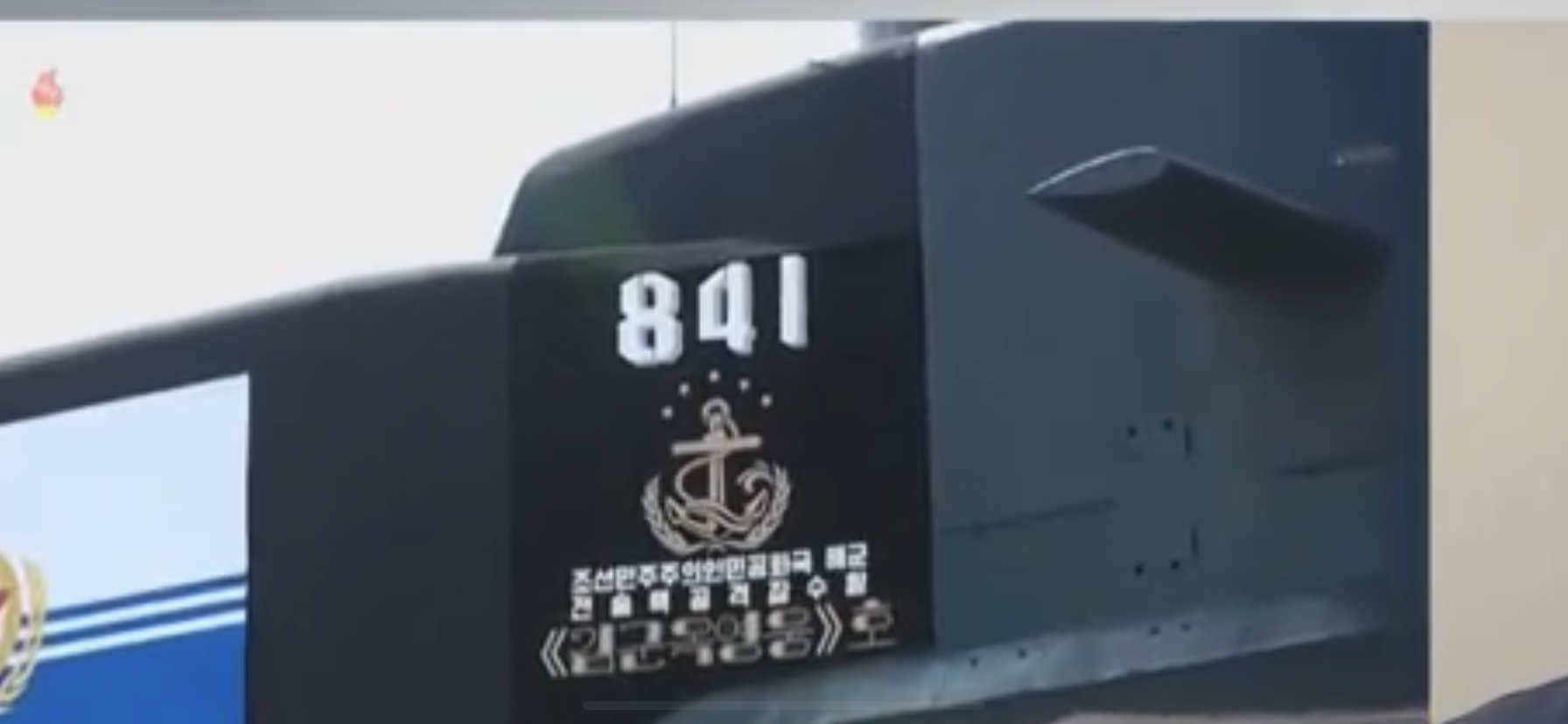

mudrets Posté(e) le 10 septembre 2023 Share Posté(e) le 10 septembre 2023 A mon avis, il est encore loin de lancer sous l'eau. Le sous-marin qui est montré en train d'émerger ce n'est clairement pas lui, au vu de la forme du massif et du manque des barres de plongée 1 2 Lien vers le commentaire Partager sur d’autres sites More sharing options...

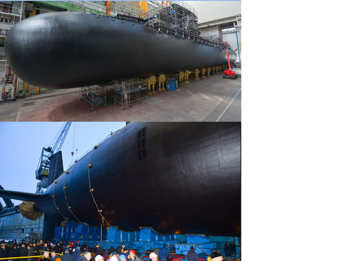

mudrets Posté(e) le 10 septembre 2023 Share Posté(e) le 10 septembre 2023 Si l'on en juge par cette photo, les barres de plongée semblent quelque peu sous-dimensionnées http://www.wrk.ru/forums/attachment.php?item=1977749 Surtout si l'on compare à classe 667B https://soumarsov.eu/Sous-marins/Post45/667B/667B_fotos.htm A+ 1 Lien vers le commentaire Partager sur d’autres sites More sharing options...
ARMEN56 Posté(e) le 10 septembre 2023 Share Posté(e) le 10 septembre 2023 Oui , çà m’a interpelé également …. Une des fonctions des barres de plongée est de maintenir l’immersion périscopique , elles peuvent être placée soit en massif soit à l’avant ; débat https://engineering.stackexchange.com/questions/35704/what-are-the-factors-determining-position-of-forward-dive-planes-on-a-submarine Leur efficacité décroît à proximité de la surface , houle , et risques glaces , certains considèrent qu'en immersion périscopique les barres placées à l ’avant seront plus efficaces et moins bruyante en plongée profonde puisque escamotables , choix Barracuda Le soum n’est soutenu que par deux bers coulissant , serait ce en rapport à la faible masse quand on compare à d’autres ? Faible densité d’habillage interne ? Un échappement j’imagine Menace missile CdN inventaire https://www.mod.go.jp/en/d_act/sec_env/pdf/dprk_d-act_e_230208.pdf 1 Lien vers le commentaire Partager sur d’autres sites More sharing options...
mudrets Posté(e) le 10 septembre 2023 Share Posté(e) le 10 septembre 2023 Exact pour les bers. Une coque vide ? Lien vers le commentaire Partager sur d’autres sites More sharing options...
mudrets Posté(e) le 10 septembre 2023 Share Posté(e) le 10 septembre 2023 il y a 56 minutes, ARMEN56 a dit : Un échappement j’imagine Oui, normalement un de chaque bord Lien vers le commentaire Partager sur d’autres sites More sharing options...
R force Posté(e) le 12 septembre 2023 Share Posté(e) le 12 septembre 2023 Le 10/09/2023 à 18:57, ARMEN56 a dit : Un échappement j’imagine Ca fait gros pour un échappement, et bien bas. Ca ne pourrait pas être un TLT ? Lien vers le commentaire Partager sur d’autres sites More sharing options...
R force Posté(e) le 12 septembre 2023 Share Posté(e) le 12 septembre 2023 (modifié) Vue d'artiste trouvée sur un autre site Modifié le 12 septembre 2023 par R force Lien vers le commentaire Partager sur d’autres sites More sharing options...
R force Posté(e) le 12 septembre 2023 Share Posté(e) le 12 septembre 2023 Apparement pas de tube rechargeable à l'avant, juste 6 tubes préchargés. Et 2 TLT vers l'arrière selon un autre site : Lien vers le commentaire Partager sur d’autres sites More sharing options...

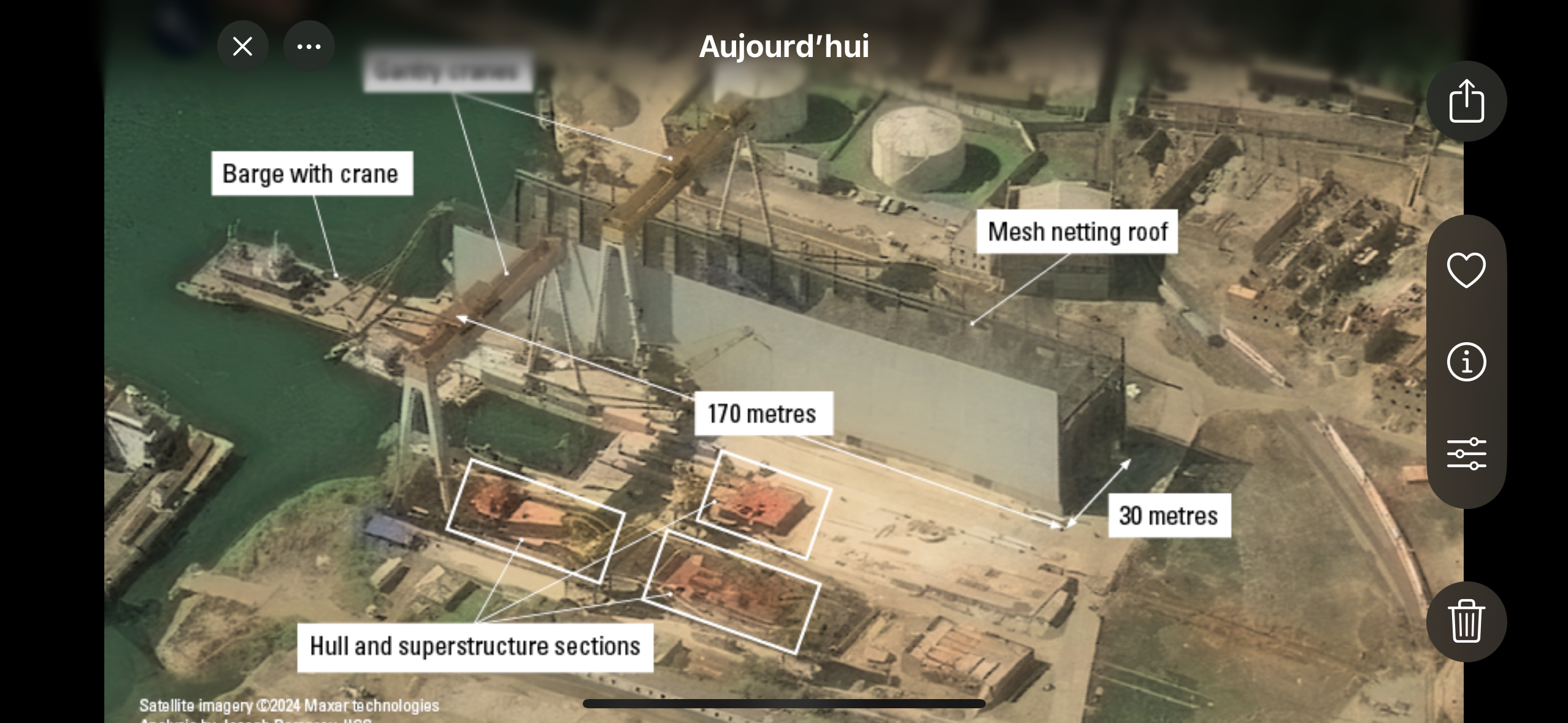

Ciders Posté(e) le 8 mai Share Posté(e) le 8 mai Potentiellement le début de la construction d'un second sous-marin type Sinpo-C : https://www.38north.org/2024/05/sinpho-south-shipyard-indications-of-new-submarine-construction/ Le premier est à quai depuis septembre 2023. 1 Lien vers le commentaire Partager sur d’autres sites More sharing options...
