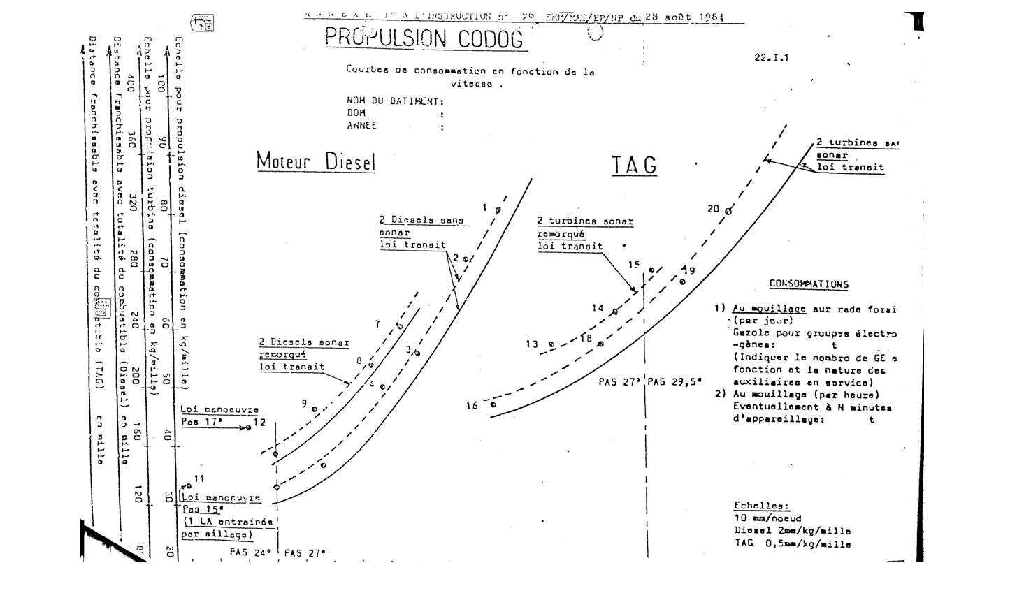

Après admission au service actif, l’amirauté demande à faire des relevés de consommation à différentes lois et allures lors des TLD ( traversées longue durée)  pour se caler sur  les autonomies
Ici une frégate CODOG
Alors l’exactitude des relevés de conso dépend de l’outil ; téléjaugeage soute ,  compteur ;  à une époque on avait des compteurs à effet « corriolis » précis .

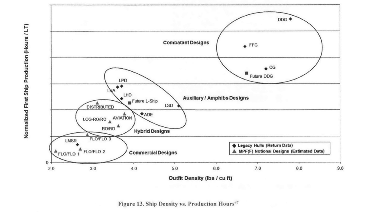

Je poste ceci ici , çà concerne l'approche des couts USN en construction navale
En lien une excellente étude sur le processus estimation des couts de navires militaires USN .
http://dspace.mit.edu/bitstream/handle/1721.1/92134/896144359-MIT.pdf?sequence=2
D’une approche  analogique basée au cout par tonne pas toujours fiable , l’auteur développe le concept paramétrique renseigné d’autres variables telle que coeff de densité , puissance électrique ( image du nombre d’équipements,  complexité …etc . Bref en croisant tout ces éléments on arrive à des chiffres plus probant, ce mixte tendant à signifier que faire plus petit n’est pas forcement gain d’économie.
Un tableau simple corrélant densité et heures de production par projets
extraits conclusifs traduits
9. Résumé, conclusions et recommandations
1. Le poids seul est un faible indicateur du coût global.
En utilisant l'ensemble de données (mélange de navires de combat de surface et de navires autres que de combat de surface) et les méthodes décrites dans le présent document, nous constatons qu'il existe au mieux une faible relation entre le poids des navires légers et le coût global. Les concepteurs de navires et les décideurs politiques devraient tenir compte du fait que pour les navires de surface, toutes choses étant égales par ailleurs, la construction d'un navire légèrement plus petit pourrait augmenter les coûts en raison de la densité accrue et des difficultés de conception et de construction qui en découlent.
2. La production d'énergie électrique (ou densité électrique) combinée au poids est un bien meilleur indicateur du coût global que le poids seul. La densité de puissance électrique et le poids du navire léger sont des facteurs prédictifs significatifs du coût, avec un coefficient de 0,626 pour le poids du navire léger et un coefficient de 1,05 pour la densité de puissance. L'analyse de régression pour la densité électrique et le poids a donné une valeur R 2 de 0,856 avec un test F de 36,7 (valeur P de 0,0001), contre une valeur R2 de 0,29 et un test F de 4,123 (valeur P de 0,04) pour l'analyse de régression portant uniquement sur le poids.
3. La densité de l'armement et la densité électrique ont une relation positive avec le coût du navire par tonne. La densité de l'armement et la densité de l'énergie électrique sont de très bons indicateurs et ont une relation positive avec le coût du navire par tonne. Plus la densité du navire augmente, plus le coût par tonne augmente. Cela peut s'avérer très utile pour les concepteurs de navires et les décideurs politiques. Dans le passé, les CER fondés sur le poids limitaient la taille des navires, l'idée étant que les navires plus légers et plus petits étaient moins chers. Bien que cela soit vrai dans un sens large (les navires plus grands ont tendance à coûter plus cher), toutes choses étant égales par ailleurs, lorsque vous réduisez la taille de la coque d'un navire pour une classe donnée, vous augmentez la densité. L'augmentation de la densité entraîne une augmentation du coût par tonne des navires de guerre. Comme on l'a vu avec les destroyers internationaux dans la section 4.6 à la page 38, la réduction de la densité peut contribuer à réduire le coût des navires de guerre.
4. Le meilleur rapport coût-efficacité inclut le poids et la densité de puissance électrique.
L'analyse de régression a abouti à une nouvelle équation de CER exprimée ci-dessous.
InCost9 = .626lnLSW + 1.05lnElecDensity + 1.129
