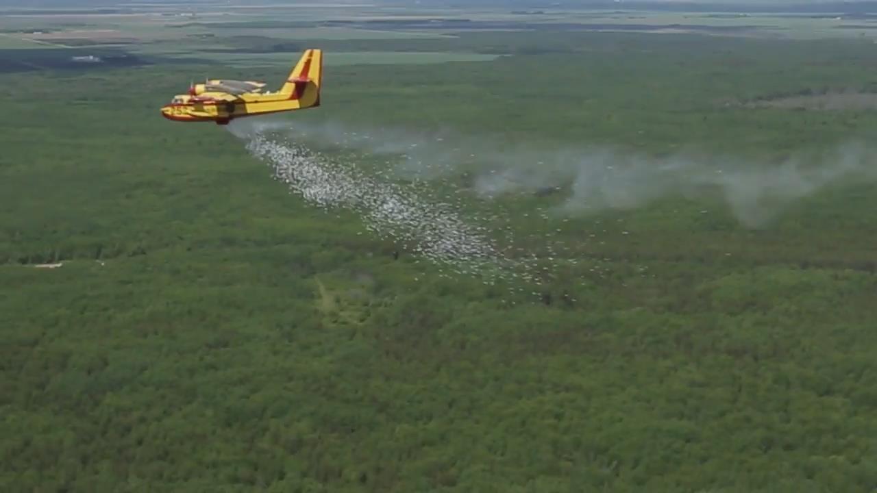

Larguages constant flow, pressurisé MAFFS, containérisés, ballonisés : c’est là
http://www.marsaly.fr/fred/les-systemes-darmes-des-bombardiers-deau/#comment-5544
J’aime beaucoup le système à ballons «bombes à eau », même si le conditionnement en sachets nécessite des installations au sol conséquentes.
Bin, tous ces petits sachets explosés qui volettent dans le sous-bois, par contre, c’est bof.
Aller : 25 tonnes de sachets de flotte ou de retardant dans un A400m dédié aux larguages de nuit, la précision du larguage peut peut-être compenser la plus haute altitude de l’appareil.
Et sinon ça pourra toujours servir à faire des blagues dans l’AdA: ptit larguage sur le mariage du collègue…
Évidemment, pour de vrai l’idée ne me paraît pas si bonne…
Et si tu laisses congeler les pellets, tu peux faire du CAS :biggrin:
