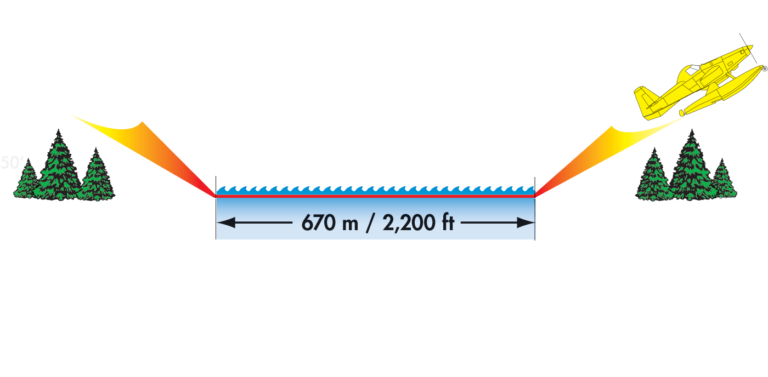

https://firebossllc.com/about-fire-boss-llc/
A priori l'écopage - juste le remplissage - prend 15 secondes ...
Water Take-Off or Scooping Run (see page 7 for diagram)2,200 ft // 670 m
Water Take-Off or Scooping Run Over 50 ft Obstacle5,600 ft // 1,707 m
il faut cliquer sur l'image ci dessus pour voir les inscriptions en blanc sur fond blanc ...
