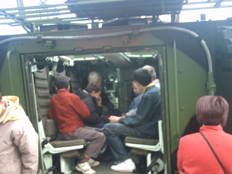

Un détail qui me choque mais qui ne touche pas qu'au VBCI c'est le principe des sièges individuels.En effet celà interdit toute modularité des groupes de combat. Il y a 9 places pour les fantassins débarqués pas moyens de mettre un maitre chien, un JFO ou quoi que ce soit d'autres.Et le jour (vivement) ou l'ERYX ne sera plus en service les sièges ont ils été commandés pour remplacer l'espace occupé par le porte missiles?
je vois pas ce qui change avec le maitre chien pour un siège individuel ou une banquette de vab...
Un siège individuel annonce une meilleure protection en cas d'IED, et un meilleur confort pour félin.
Le pb c'est qu'il n'a pas de siege justement. La section est le plus souvent ternaire 2 groupes de voltige à 7 hommes débarqués, 1 groupe RX à 5 hommes débarqués, 1CDS+radio, 2TP, 1 SOA. 24 hommes débarqués pour sur les 3 VBCI nécessaires. Nombre de places 9 pour les VBCI rangs et 6 pour le VBCI RX. Sauf erreur de ma part qui n'ai pas encore servit sur VBCI.

Pour les sièges du VBCI, il a été calculé à 2+9. Cela fait la chose suivante:
1 pilote - 1 chef de bord/tireur - 7 hommes du groupe porté - 2 places.
Les deux places servent au binôme TP ou au binôme chef de section-radio ou au sous-off adjoint. Avec le SOA, il reste la place dont tu parles. Sauf que maintenant, il y a un troisième TP à embarquer. Toutes les places sont donc prises.
Les sièges en eux même peuvent être démontés pour intégrer des lits mission comme les porte-missiles AC. Le kit RESEVAC de Nexter est ainsi possible. Si l'AdT veut un kit maître chien, c'est possible mais il faudra débarquer des sièges.
