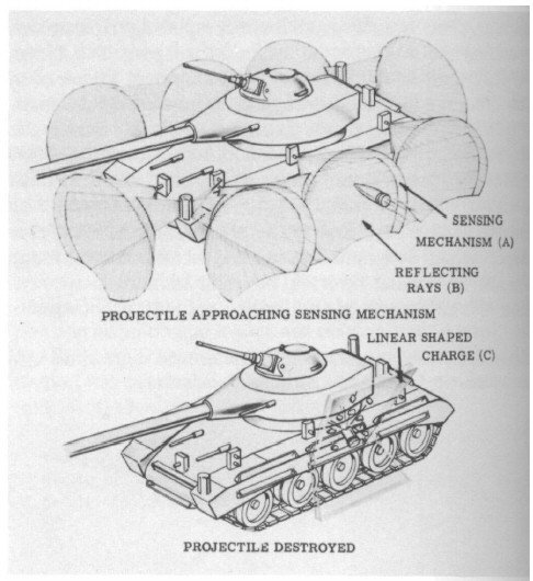

Je pense que le AMAP-ADS et le SHarK (Système Hard Kill) utilisent tous les deux des charges creuses détonantes linéaires de découpe.
Un concept pas si nouveau que ça finallement, le Dash-Dot remonte aux années 50.
