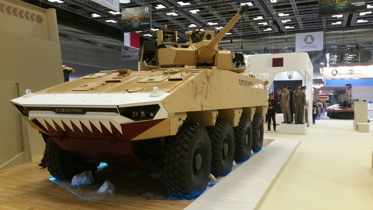

This JV will be the local industrial base to deliver and maintain complete vehicles for the Al Rayyan program, as well as to consider other future cooperation which could lead to the development of the unmanned T40CT turret, of which a model will be presented at the exhibition.
Du grain à moudre pour ceux qui s'interrogeaient sur l'espace interne dédié à la tourelle biplace sur le VBCI 2, ou même par la monoplace du VBCI.
Il y a 4 heures, Philippe Top-Force a dit :
Il est beau comme ça, le drapeau en guise de mâchoire, c'est très marketting. :laugh:
Sinon c'est nouveau les deux biseaux à l'avant au niveau des phares (nouveaux eux aussi) non? Il y a eu un gros effort de design chez Nexter depuis 2 ou 3 ans. C'est très réussi pour le coup.
