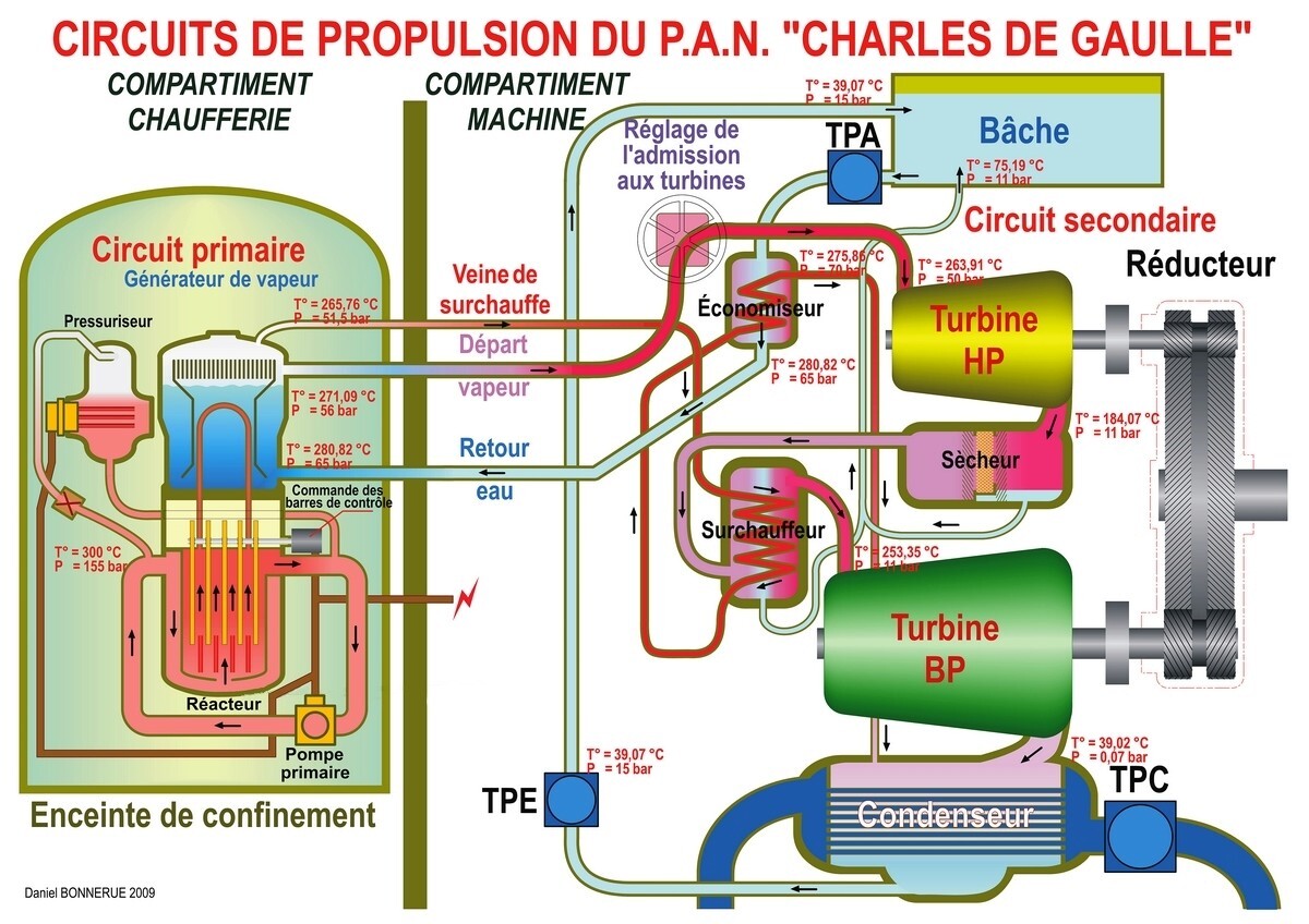

C’est un message populaire. ARMEN56 Posté(e) le 4 novembre 2021 C’est un message populaire. Share Posté(e) le 4 novembre 2021 @MIC_A "déplacement jusqu'aux mer "chaudes" en Équateur" En principe le condenseur est calculé pour faire son job avec une eau de mer à 30 à 32 °surface , plus profond c’est moins Coté vapeur vive d’alimentation turbine on avoisine les 250 à 300 °, voir qqes données de ce schéma CDG remarquablement pédagogique de D Bonnerue Autre lien sur appareil propulsif SNA/US https://www.researchgate.net/publication/271576816_The_Analysis_of_Turbine_Propulsion_Systems_in_Nuclear_Submarines 4 1 Lien vers le commentaire Partager sur d’autres sites More sharing options...

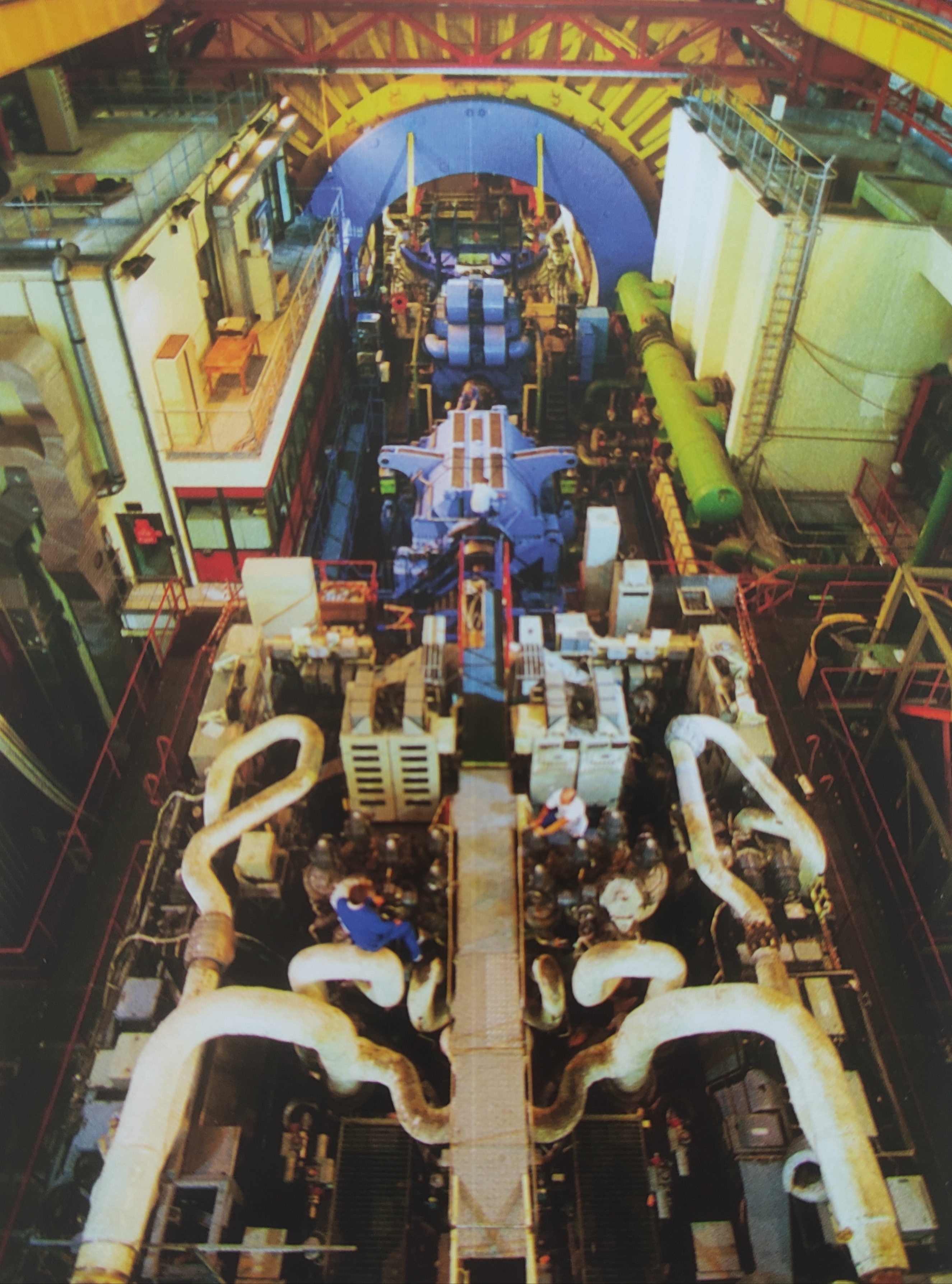

ARMEN56 Posté(e) le 5 novembre 2021 Share Posté(e) le 5 novembre 2021 @clem200 "Le système de propulsion n'est-il pas entièrement testé sur le site de Nantes avent embarquement dans la coque ? " Dans le temps y avait des bancs d'essai à INDRET pour les diesels En principe on fait des essais "usine" poussés avant d'intégrer "Après quel crédit donner à un expert anonyme ..." si il est thésard du sujet il n'a pas à se cacher , la dilatation c'est compliqué https://tel.archives-ouvertes.fr/tel-00749566/document 2 Lien vers le commentaire Partager sur d’autres sites More sharing options...
clem200 Posté(e) le 5 novembre 2021 Share Posté(e) le 5 novembre 2021 (modifié) C'est bien ce que j'avais en tête. Essais idem pour propulsion nucléaire Mais si c'est un problème du à l'environnement de la turbine et à une température spécifique l'essai a pu ne rien révéler Modifié le 5 novembre 2021 par clem200 2 1 Lien vers le commentaire Partager sur d’autres sites More sharing options...
MIC_A Posté(e) le 5 novembre 2021 Share Posté(e) le 5 novembre 2021 (modifié) @clem200, la photo correspond à la salle des machines du Barracuda ou autre, l'espace me parait démesuré par rapport à la taille du sous-marin? Modifié le 5 novembre 2021 par MIC_A Lien vers le commentaire Partager sur d’autres sites More sharing options...
clem200 Posté(e) le 5 novembre 2021 Share Posté(e) le 5 novembre 2021 il y a 17 minutes, MIC_A a dit : @clem200, la photo correspond à la salle des machines du Barracuda ou autre, l'espace me parait démesuré par rapport à la taille du sous-marin? C'est le site de Nantes Indret de Naval Group justement Ça date un peu, c'est le système de propulsion du Triomphant 1 2 Lien vers le commentaire Partager sur d’autres sites More sharing options...
