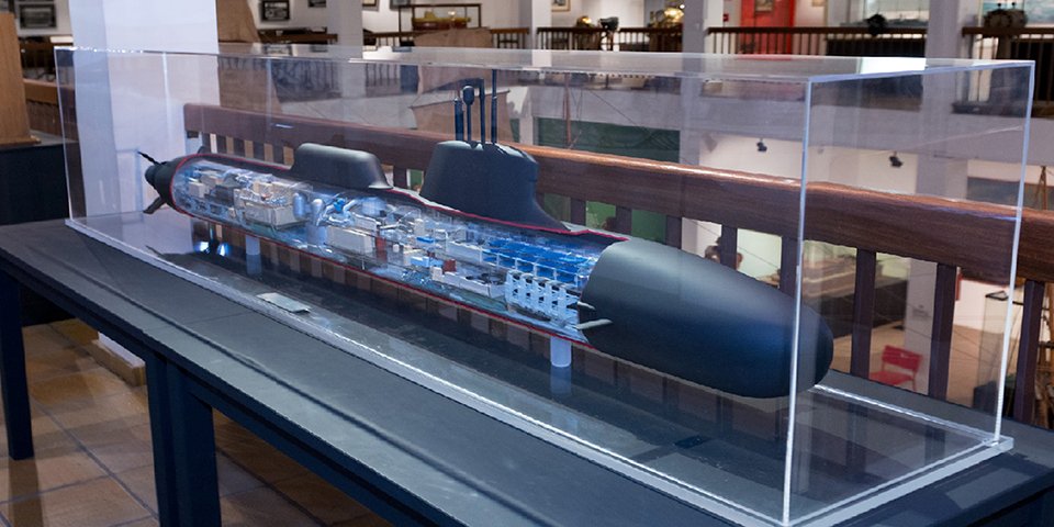

Pourquoi le débord vers l'avant si c'est une illusion d'optique ?
Et si c'était tout simplement un élément démontable de la maquette pour montrer ce qu'il y a à l'intérieur du kiosque ?
Alors, c'est peut être une coïncidence, mais je crois que le Barracuda va avoir un espèce de protubérance sur le haut avant du massif. Dans ce genre:
smxocean-4-730x430.jpg?x71037
Mais rien de plus. Du coup l'ombre tomberait justement sur cette partie donnant cette impression d'un sillon le long du massif. On devait plus tarder a savoir de toute façon ^^
ça tombe pile au même endroit, donc peu de chances que ce soit une coïncidence, oui. Je n'avais jamais fais le rapprochement avec le SMX ocean, mais comme c'est peu ou prou la même coque, ça se tient.
Du coup ça ne pourrait pas avoir un lien avec le module d'immersion pour les FS derrière le kiosque ? En termes d'hydrodynamique j'entends.
Modifié par Patrick
C'est le Shortfin Barracuda Australien
Ca ressemble pourtant à un réacteur en dessous du caisson pour les commandos. (Un mélange coque de shortfin/intérieur Barracuda; où alors on se fout carrément de la partie réacteur qui n'est souvent même pas représentée dans les maquettes?).
