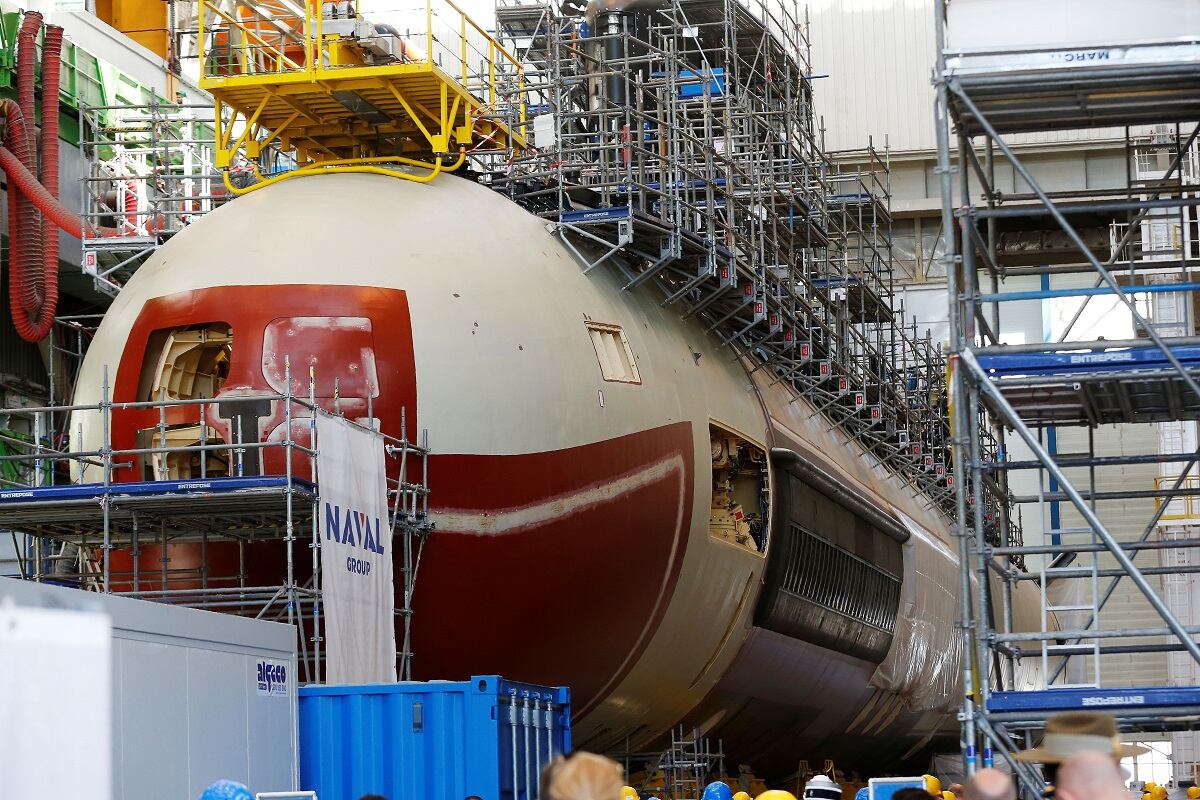

Il y a 14 heures, Arka_Voltchek a dit :
Je me faisait la remarque en regardant cette image :
SNA double coque ? C'est une mode rare chez les occidentaux
Tous les sous marin sont double coque !! Les rubis les triomphant les us les brit etc etc la première coque abrite les balasts etc ;)
Quand on parle de double coques il s'agit de double coques épaisses .
Certain soum dont Russe sont à double coques épaisses
Nos soums  sont simples coque ( épaisse ) , ce que l'on voit au dessus  c'est la coque mince qui fait l'hydro en masquant les tubulures et appendices divers , partie avant en composite
Modifié par ARMEN56
Il y a 2 heures, ARMEN56 a dit :
J'avais lu pas mal de récits sur le pour et le contre des deux concepts (Simple vs Double coque épaisse), mais peux tu nous donner ton avis sur la différence ?
Henri K.
Il y a 4 heures, Henri K. a dit :
Henri K.
qqes différences
SIMPLE COQUE
Avantages
- Surface mouillée minimum pour un volume interne donné.
- Généralement plus facile à construire et à entretenir.
Inconvénients
- moins de protection aux explosion sous marine, glaces et débris.
DOUBLE COQUE
Avantages
- Survivabilité ; Meilleure protection par rapport aux glaces, débris ; c'est l'une des raisons pour lesquelles les sous-marins russes / soviétiques avaient des doubles coques. Meilleure
protection aux UNDEX donc ( mine , torpille) la coque externe se plastifie en premier ....
- Discrétion acoustique –  les doubles coques sont plus silencieux cf les KILO
- Immersion de destruction plus élevée - > 500 mètres et plus si titane
- Flottabilité – Meilleure tenue à la mer en surface
Inconvénients
- Volume interne moindre pour une taille de coque extérieure donnée
- Plus difficile à construire et à entretenir.
- traînée plus élevée en raison des ouvertures ballasts
