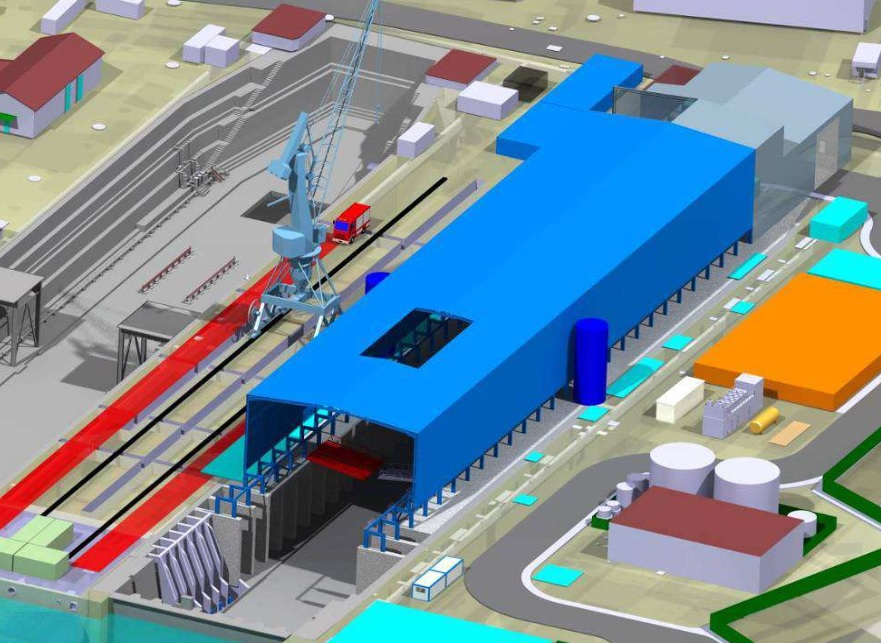

Il y a 22 heures, Scarabé a dit :
Il est lui équiper pour dessaler les SNA au retour de missions

Tout est nettoyé du sel de mer. Coque, ballast, clappet d'ouverture de ballast, sas d'entrée, baignoire, tube lance torpilles, fosse septique des toilettes, circuit secondaire qui marche à l'eau de mer etc...
Dans la marine les operations de dessalement ne concerne pas que les sous marins mais l'ensemble des avions hélico navires. Sur un sous marin c'est bien plus poussé.
Un hélico qui revient sur une frégates va etre dessalé et nettoyer sur le pont avant de renter dans le hangar
