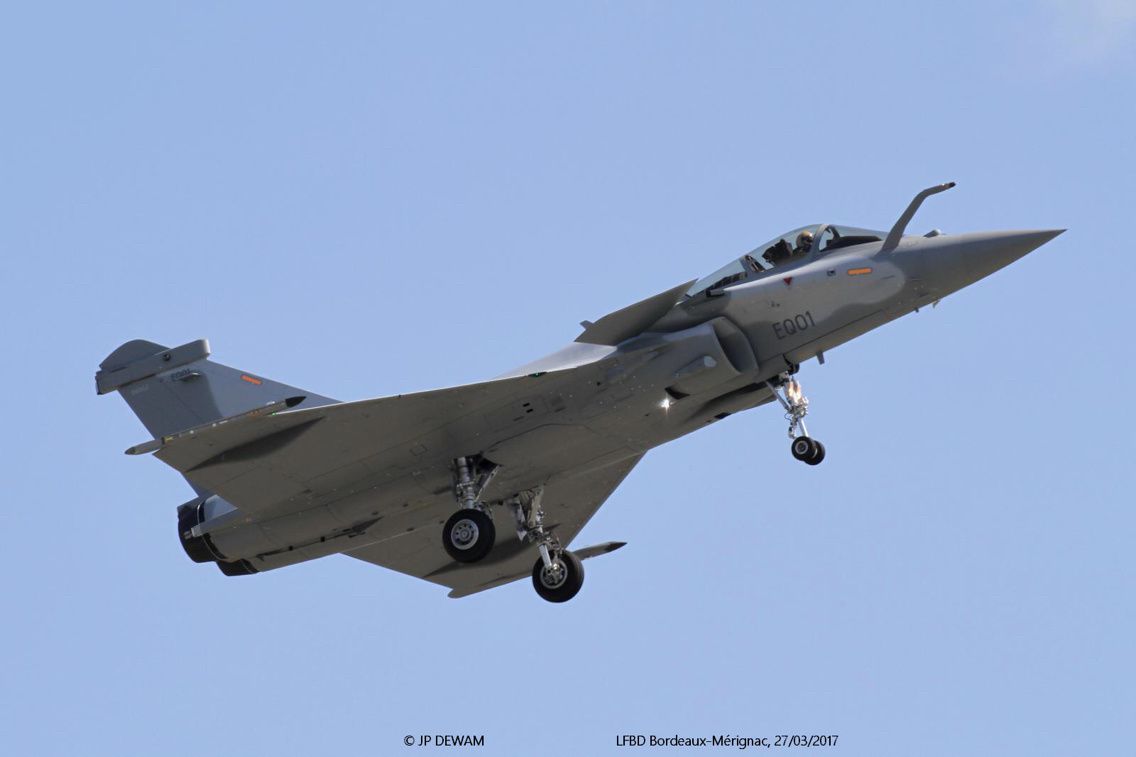

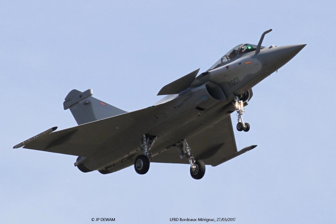

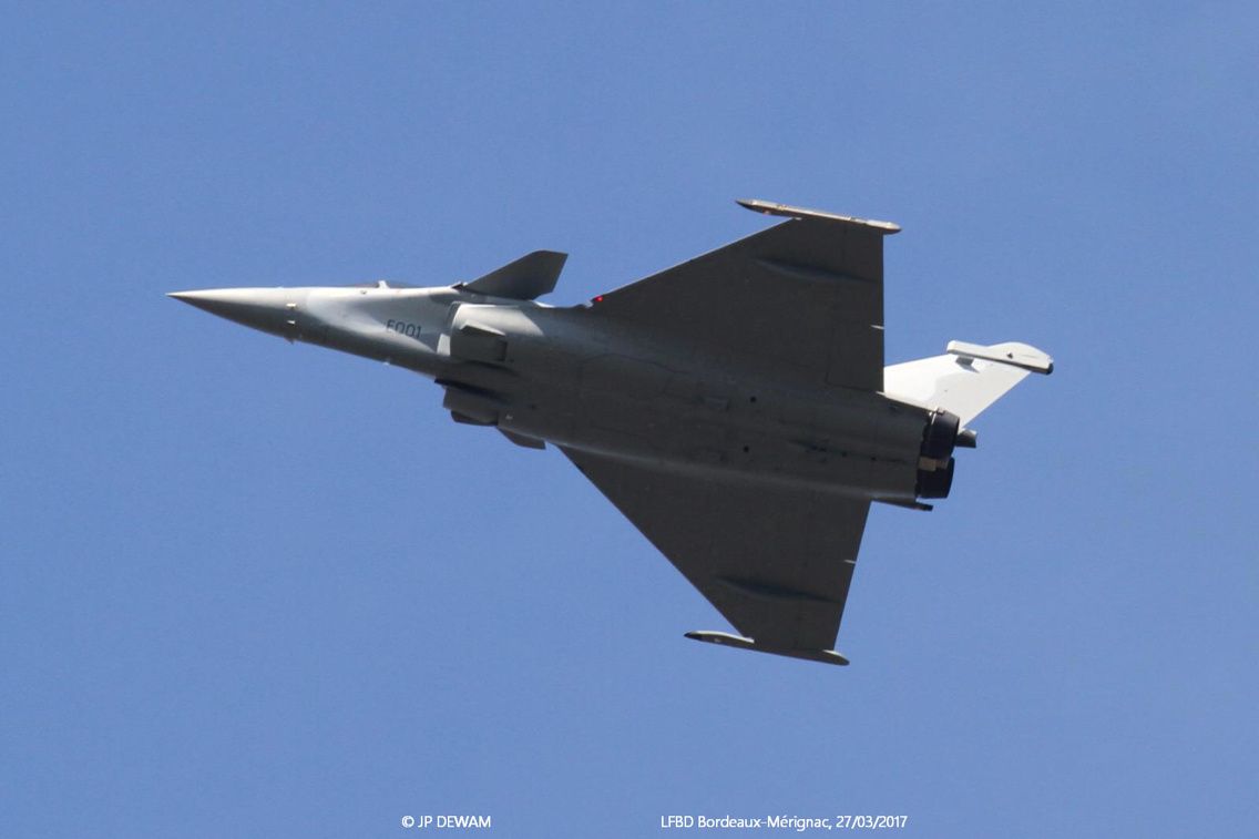

Vu de côté si tu mets du gris sombre dessous (à l'ombre) et du gris clair dessus (éclairé), cela augmente encore le contraste comme on voit bien sur les photos.
Donc on met souvent des couleurs plus claires sur les zones à l'ombre pour justement égaliser les teintes sur l'ensemble de l'appareil.

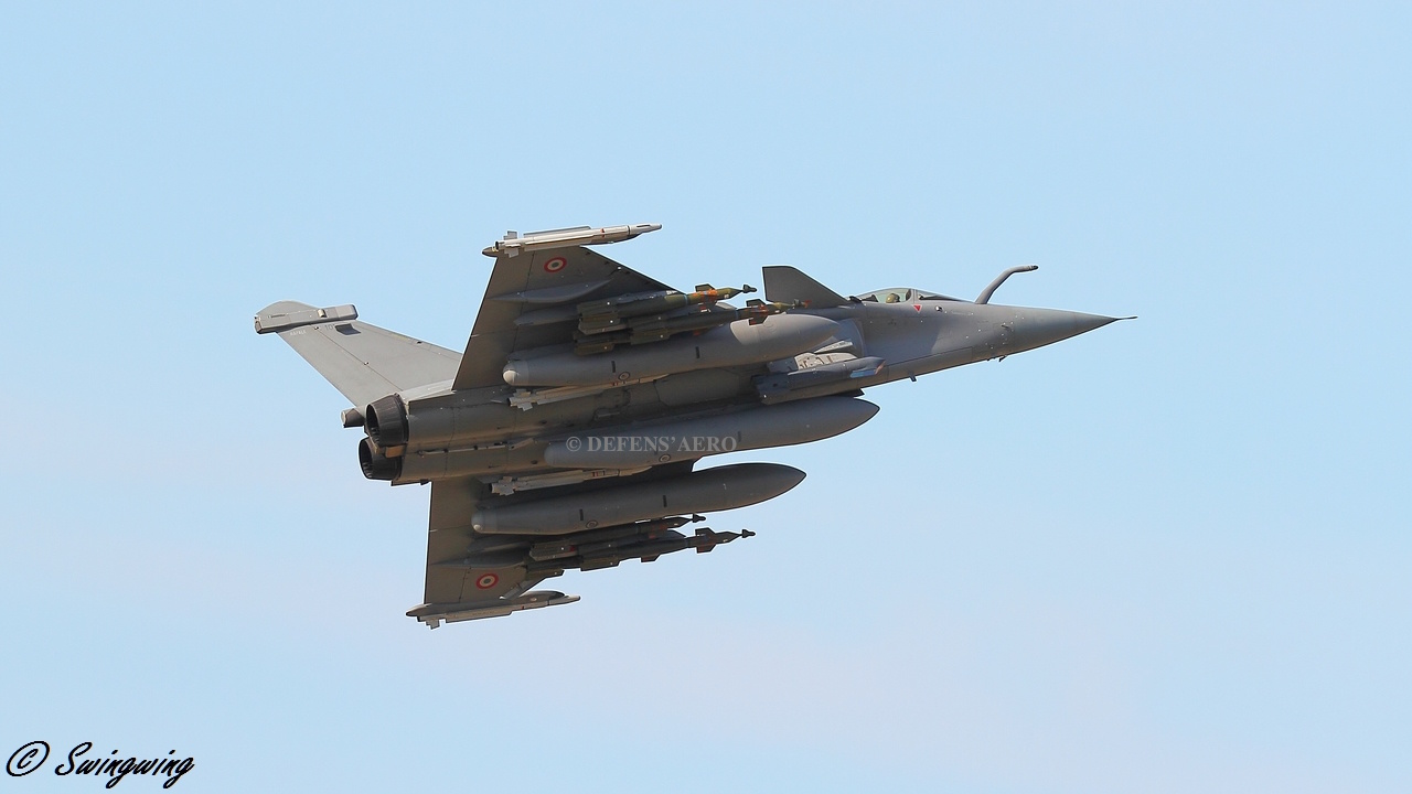

Une idée de pourquoi ils font un vol d'essai sniper avec 4 mica en plus de 4 LGB ? Le sniper a une voie IR/IRST ?
6 LGB - et probablement pour avoir une configuration représentative de l'usage "lambda" de l'appareil. Ca sert à quoi de faire des essais si c'est uniquement dans des conditions "expérimentales" que l'avion ne pourra pas rencontrer en opération ?
Je me doute bien qu'une conf représentative c'est un plus, mais je ne voyais pas la chose comme obligatoire: il ne m'avait pas semblé que le pod soit si différent du damo en format/encombrement (influence sur les écoulements) pour qu'on soit obligés de re-valider toutes les configurations. Est-ce que le sens de ta réponse c'est que je me trompe sur cet aspect ?
En écartant ce sujet, je me demandais si l'intégration du pod au système de combat était aussi poussée que celle du damo: on a entendu dire pour les évals suisses que la voie IR du damo était exploitée pour l'air air. Est-ce que la même chose serait possible avec le sniper ce qui justifierait aussi la présence de MICA ?
il y a une heure, Darkjmfr a dit :
Oui.
Il s'agit aussi, donc, de s'assurer qu'il n'y a aucune interaction néfaste. Ca concerne le nouveau pod vis à vis des autres emports, mais aussi des autres emports vis à vis de ce nouveau pod. La masse de l'ensemble implique par ailleurs de voler avec une incidence supérieure à celle qu'aurait un avion quasiment vide, ce qui peut induire des contraintes aérodynamiques particulières.
En résumé, les essais et la qualification finale passe par la démonstration que tout est nominal dans toutes les configurations envisagées. Une analogie avec un matériel existant ne suffit pas à démontrer quoi que ce soit.
