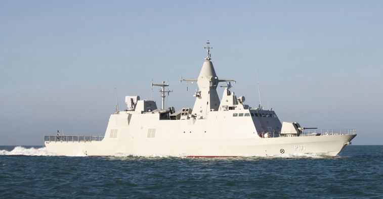

Question: est que les Baynunah achetées par les EAU ont été proposées à la MN comme solution pour OPV? En moins bien armées bien sûr.
Classe Baynunah (137M$ pièce) .Longue seulement de 71 mètres pour un déplacement de 915 tonnes en charge, la corvette est équipée comme une frégate. Elle doit, ainsi, mettre en oeuvre 8 missiles antinavire Exocet MM40 Block3 (MBDA), deux systèmes de lancement vertical pour 8 missiles surface-air ESSM (Raytheon), un système surface-air RAM (Raytheon), une tourelle de 76mm (OTO-Melara) et deux canons de 27mm (Rheinmetall). Elle dispose, en outre, d'un hangar et d'une plateforme pour un hélicoptère de 4.5 tonnes. Les équipements électroniques comportent, notamment, un radar Sea Giraffe (Saab), ainsi qu'un système de veille optronique EOMS NG livré par Sagem (qui a également fourni des centrales inertielles SIGMA 40). On notera que Thales a, pour sa part, développé le système de guerre électronique COMINT et le téléphone de bord.

D'ailleurs la position des Xo7 sur la Bayounah donne à penser qu'ils auraient pu raisonnablement mettre ceux ci à la place du canot sans jouer trop sur la répartition des masses.

Les EAU ont choisis ce design BR71b
