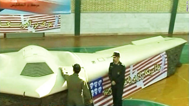

Le besoin d’ALASA diminue avec les drones vraiment invisibles. Ces drones ont encore des défauts :
111213123017-iran-drone-obama-story-top.
