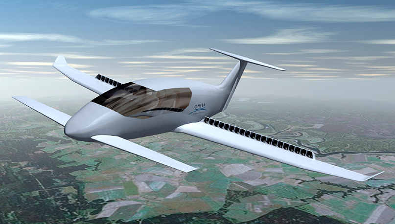

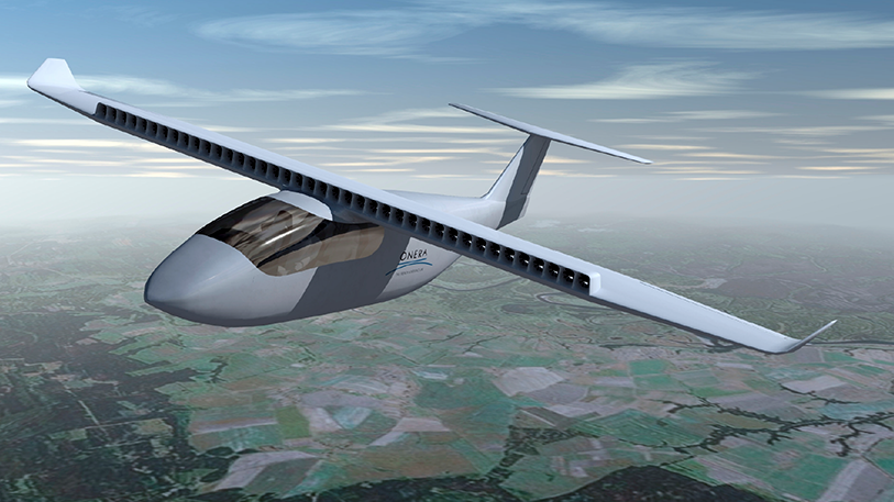

Dommage que " Ce concept-plane « d’avion d’affaire personnel à propulsion répartie » n’ira pas au-delà de l’étude théorique, l’objectif étant de « faire émerger des technologies et concepts de rupture ».   "   EXTRAITS:
Un quadriplace à motorisation électrique répartie…
Deux architectures ont été étudiées, traditionnelle (formule Penaud) et canard"
