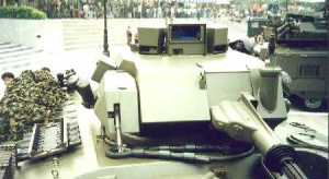

Vu le principe de fonctionnement des canons CTA la largeur théorique de la tourelle correspond au minimum à 3 fois la longueur de l'obus (coup complet).
Donc a priori l'obus de 40 étant assez court, cela devrait rentrer dans la Tarask du VBCI dont la base circulaire fait 1 m.
images?q=tbn:ANd9GcS4lSojYGLR8l5Lp3E8qum
On voit l'impact de la menace EEI sur le design ded vehicules blindés qui deviennent très haut au point d'en faire des cibles idéales, ce qui va à l'encontre du design traditionnel qui voulait qu'un char et consort soit bas sur l'horizon.
Est-ce que ces EEIVolants ne vont pas faire définitivement basculer l'armement vers un traitement pricipal de la menace aérienne ??? ?
si grosse menace terrestre il y avait, elle serait probablement traitée par la 3D ?
Modifié par BPCs
Le obus 40CT font en réalité 65x255mm
Apres il reste toujours la solution de faire basculer la culasse sur l'axe transversale plutot que "vertical"
255mm x 3 = 765 mm < 1000 mm ???
donc cela rentrerait dans une Tarask où le canon semble lateralisé à gauche
cette lateralisation du canon edt plus evidente sur la dragar dont est issue la tourelle Tarask
Modifié par BPCs
Avec une culasse rotative à 90 degrés, il faut surtout deux fois la longueur de la munition. Une longueur pour le mécanisme d'alimentation et une longueur pour la culasse rotative. Sortie de la culasse, la douille est éjectée hors de la tourelle du côté opposé à l'alimentation.
Pour des munitions de grande longueur comme un éventuel 75CTA, on peut avoir pour le canon un autre type de culasse. Pourquoi pas une culasse qui basculerait.
Ainsi, tant en largueur qu'en longueur le 40CTA serait intégrable dans la Tarask...
Sauf que cela avait deja tellement hurlé du temps de la décision d'implanter une tourelle monoplace sur le VBCI qu'on imagine pas un upgrade en 40CTA
