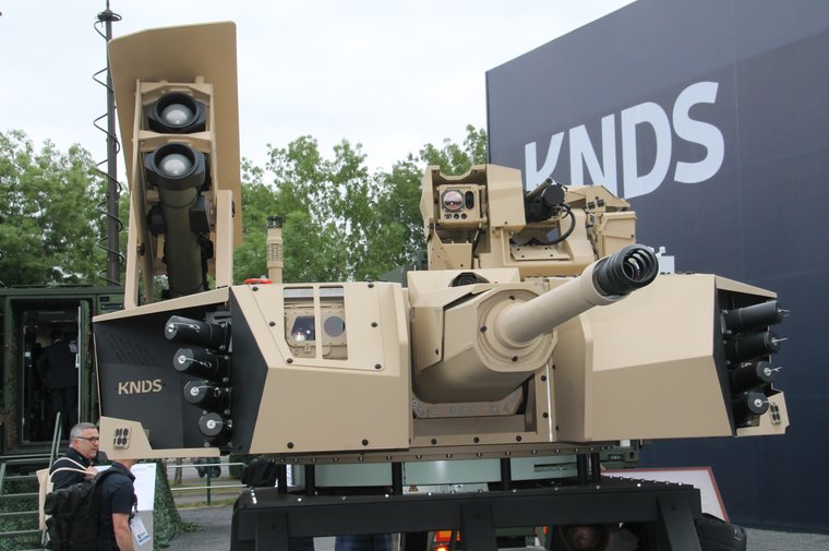

D'ailleurs on peut noter la cohérence dans le naming chez KNDS :   RCT30 pour KNDS DE   /   RCT40 pour KNDS FR
Si ca peut aider a populariser le calibre chez les nombreux clients de blindés allemands
il y a 32 minutes, Salverius a dit :
C'est presque l'aveu que le VBCI a perdu la compétition...:sad:
Ou de se placer quelle que soit la solution retenue pour le châssis.
On ne perds rien à proposer plus d'options aux clients et à étoffer le catalogue. Sur le coup il y a une vrai complémentarité entre la partie française et allemande de KNDS.
Modifié par Alzoc
Le 26/06/2024 à 02:56, Lordtemplar a dit :
KNDS propose une tourelle CTA 40 pour l'export, notamment sur Boxer au Qatar et Kuwait
https://www.shephardmedia.com/news/landwarfareintl/knds-targets-40-cta-turret-for-export-market/
Il me semble que la tourelle de 30mm du boxer est principalement produite par Rheinmetall...
Donc si c'est KNDS UK qui propose le boxer au Qatar ca semblerait logique qu'il mettent en avant le RCT40 de KNDS France
