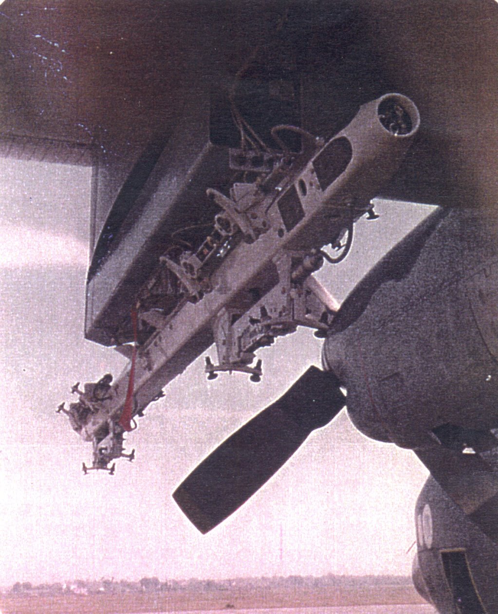

pour le moment voilà 2 infos
Il faudrait voir coté argentins
source : http://www.militaryphotos.net/forums/showthread.php?130079-Pictures-of-C-130-Hercules/page8
et après il y a le RAFAUT/DAMOCLES
Oui mais une fois encore ce montage ne s'improvise pas notamment celui esquissé par Rafaut, on est loin de l'approximation argentine
pour les argentins le désespoir motive

  Si les argentins l'ont fait a l'arrache et que ça marche chez eux, y a pas de raisons non ? (quand on voit le merdier que peut porter en emports un B52 au point ou on se demande si il lui reste de la portance d'ailes après tout ça ...) Un pod et 4 malheureuses petites bombes sur un C130 c'est pas si "méchant" et bon en l'état ces jeunes n'ont présenté qu'un concept mais qui veut potentiellement dire que Rafaut bosserait éventuellement avec un BE pour crédibiliser l'emplacement et son intégration aéro ...
  Les gens qui l'ont critiqué :  Est ce que par hasard ce seraient pas des habitués de la question au niveau des fighters ou la les faibles surfaces alaires sont beaucoup + impactés et nécessitent des emports n'autorisant rien en termes de "hasard" sur l'intégration ... Et que du coup ils se sont pas rendus compte que peut être un appareil comme un C130 autorisait peut être beaucoup + de souplesse a ce niveau ? Enfin une hypothèse ...
  Parce que bon toute façon de l'emport en Europe nous on fait ça que sur fighter quasiment, ce qui fait que ces gens ont pensé "fighter" potentiellement sur le coup et le fait que ça n'autorise aucun hasard d'intégration ... A voir, mais si les argentins l'ont fait et l'arrache et que ça marchait :
  Y a pas d'raison non ? (et pas avec des GBU toutes fines comme Rafaut a l'air de prévoir lui, les argentins l'ont fait avec des bombes a gros cul impactant l'aédodynamique encore + ...)
  Bon après si ça se trouve les argentins tout a été étudié et est au poil et on leur loue a tord une intégration amateur ...
