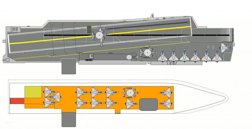

HK Posté(e) le 22 juillet 2013 Share Posté(e) le 22 juillet 2013 Le Hawkeye & Greyhound sont tout a fait compatibles avec un "petit" PA (de la taille de Cavour...), a mon avis. Pour le faire, la solution est d'installer une piste a angle faible (5.5°) comme sur les PA des années 50. Cela permet d'utiliser presque toute la longueur du navire pour la piste oblique, et donc de conserver les mêmes dimensions de piste que sur le CdG. Il faut ensuite accommoder l'envergure du Hawkeye (24.5m + ~4m pour la distance de sécurite), ce qui peut se faire au prix de l’élimination de la zone parking avia arrière. ARPA, j'aime beaucoup ta solution hybride (catapulte unique + tremplin), qui résout pas mal de problèmes... c'est moins cher et occupe moins de volume, et en plus le tremplin a certains avantages (rapidité pour les décollages en alerte, mise en oeuvre de drones non-catapultables, utilisation optimale de la "zone morte" sur l'avant du pont d'envol créé par la ligne de securite de la piste oblique etc). Un exemple en images, en partant du Cavour: On voit qu'il y aisement la place pour une quinzaine de Rafale, plus 2 Hawkeye et hélicoptères. Ce qui correspondrait a ~5 jours d'autonomie au rythme de 2 sorties/avion/jour (soutes avia du Cavour: 1,500m3). Pour ce faire, j'ai seulement eu a tricher un peu en élargissant le hangar pour y permettre 2 Rafale cote-a-cote. J'ai aussi raboté un peu l'ilot, en éliminant la turbine a gaz avant (donc vitesse réduite a 27nds au lieu de 30nds pour le Cavour). 1 Lien vers le commentaire Partager sur d’autres sites More sharing options...

pascal Posté(e) le 23 juillet 2013 Share Posté(e) le 23 juillet 2013 diminuer l'angle de la piste oblique revient à diminuer la surface de parking avant ...Sur un p-a de petite taille la largeur du pont d'envol semble interdire le parking en zone arrière tribordQuestion est-il rentable de mobiliser 2 E2 C pour assurer le soutien de 10 Rafale ? sachant que sur un p-a "Cavour like" on embarquera au mieux 14/16 aéronefs à voilure fixe. Lien vers le commentaire Partager sur d’autres sites More sharing options...

FATac Posté(e) le 23 juillet 2013 Share Posté(e) le 23 juillet 2013 On a vu récemment (post dans le tropical piste oblique je crois) que l'appontage automatique va avoir un impact net non seulement sur la précision longitudinale mais aussi latérale : Cela pourrait aussi permettre de diminuer la distance de sécurité latérale par exemple et de faire plus rentrer au chausse pieds un plus gros avion comme le E2/C2 dans un petit PA Certes, mais les marines sont elles prêtes pour ce genre de chose qui augmente la sécurité quand tout va bien, mais la réduit si la situation est dégradée (avarie, du porte-avion ou de l'avion, système en panne, etc.) Un exemple en images, en partant du Cavour ... Il faut bien faire attention à ce que le tremplin n'entre pas dans la zone concernée par le décollage des appareils les plus larges, que ce soit lors d'un catapultage, ou bien en cas de bolter ... imaginez le bout de l'aile du Hawkeye qui racle le côté du tremplin, une mauvaise nuit d'appontage dans des conditions dégradées ... Enfin, n'oubliez pas la turbulence éventuelle liée au tremplin. Lorsque l'on avance à 27 noeuds sur une route avia, il doit y avoir un peu de mouvement dans le sillage du tremplin ... et il faut être sûr que ça ne va pas gêner la prise de portance de l'aile droite des avions au catapultage. Plus l'angle est serré, plus il y a de risque ... Sinon, j'ai toujours eu du mal avec les ascenseurs "débordant", comme sur le Cavour ou sur les LHA America. J'ai toujours trouvé que c'était de la place de parking (et de manoeuvre) perdue que de ne pas mettre des encorbellement pour donner de la surface de pont de part et d'autre. Lien vers le commentaire Partager sur d’autres sites More sharing options...

ascromis Posté(e) le 23 juillet 2013 Share Posté(e) le 23 juillet 2013 Une solution intéressante, avec cependant deux (petits) bémols: -La fin de la piste oblique empiète sur le début du tremplin. Certes, c'est pas énorme (si comme je le comprends le tremplin débute à la hauteur du 3eme Rafale garé en partant de la gauche) mais en cas de bolter il existe un risque que le train entre en contact avec celui-ci, ce qui serait nocif pour l'appareil. -L'emplacement de la barrière d'arrêt. Ok, elle sert trés rarement, mais s'en priver signifie la perte sèche d'un appareil (si pas de terrain de déroutement à portée) On peut éventuellement placer les montants de part et d'autre de la piste au niveau du début de la catapulte (sachant que le filet n'est installé qu'au dernier moment) Lien vers le commentaire Partager sur d’autres sites More sharing options...

HK Posté(e) le 23 juillet 2013 Share Posté(e) le 23 juillet 2013 Question est-il rentable de mobiliser 2 E2 C pour assurer le soutien de 10 Rafale ? sachant que sur un p-a "Cavour like" on embarquera au mieux 14/16 aéronefs à voilure fixe. Les Hawkeye ne sont pas la que pour soutenir la quinzaine de Rafale a bord: Control de zone pour le GANReconnaissance terrestre (radar + ELINT)Gestion d'avions allies etc. -La fin de la piste oblique empiète sur le début du tremplin. Certes, c'est pas énorme (si comme je le comprends le tremplin débute à la hauteur du 3eme Rafale garé en partant de la gauche) mais en cas de bolter il existe un risque que le train entre en contact avec celui-ci, ce qui serait nocif pour l'appareil. -L'emplacement de la barrière d'arrêt. Ok, elle sert trés rarement, mais s'en priver signifie la perte sèche d'un appareil (si pas de terrain de déroutement à portée). On peut éventuellement placer les montants de part et d'autre de la piste au niveau du début de la catapulte (sachant que le filet n'est installé qu'au dernier moment) Effectivement, le tremplin pose probleme pour les bolter de Hawkeye. Faudrait limiter son hauteur a ~2 metres, afin que l'aile du Hawkeye puisse passer au-dessus avec une marge de securite. Ca donne un tremplin de seulement ~7°... a moins de faire un tremplin partiellement retractable, qui pourrait alors faire 12-15° deploye. Je n'ai pas dessine la barriere d'arret, mais effectivement elle serait la ou tu dis. Je n'ai pas compris l'intérêt de retirer al turbine pour réduire la taille de l'îlot. Car dans l'îlot on va surtout trouver les conduites d'aspiration et d'échappement, probablement pas les turbines en elle mêmes (surtout qu'il y en a 4, donc pas la place pour toutes), mais peut être me trompe-je et y-en-a-t-il une ou deux dans l'îlot. Oui bien sur, les turbines avant sont dans la coque sous le hangar. Mais les conduites prennent de la place et notamment creent de fortes contraintes pour l'emplacement de l'ascenseur avant, qui n'est pas optimal (trop vers l'avant). En eliminant ces turbines on fait donc d'une pierre 2 coups: l'ilot plus court permet de reculer l'ascenseur avant pour mieux deservir le hangarOn gagne de l'espace dans la chambre des machines, qu'on peut reaffecter aux soutes avia ou pour le generateur de vapeur pour la catapulte (qu'il faut bien caser quelque part) Lien vers le commentaire Partager sur d’autres sites More sharing options...
ARPA Posté(e) le 29 juillet 2013 Share Posté(e) le 29 juillet 2013 ARPA, j'aime beaucoup ta solution hybride (catapulte unique + tremplin), qui résout pas mal de problèmes... c'est moins cher et occupe moins de volume, et en plus le tremplin a certains avantages (rapidité pour les décollages en alerte, mise en oeuvre de drones non-catapultables, utilisation optimale de la "zone morte" sur l'avant du pont d'envol créé par la ligne de securite de la piste oblique etc). En fait, il ne faut pas opposer catapultes et tremplin. Il s'agit de deux systèmes permettant de réduire la distance de décollage. On peut très bien envisager d'utiliser simultanément une (petite) catapulte et un (petit) tremplin. L'avantage de cumuler les deux solutions et de pouvoir toujours utiliser le tremplin en cas de panne de la catapulte pour des décollages à faible charges, (donc pas besoin de la catapulte de secours) mais aussi de se contenter d'une catapulte de faible puissance. C'est une donnée qu'on néglige trop souvent, mais une catapulte consomme énormément de puissance et si c'est "négligeable" sur un navire de 100 000 tonnes, ça le sera beaucoup moins sur un PA léger. Les américains avaient fait des essais à l'époque ou ils envisageaient d'avoir des "petits" PA et c'est une solution que la France avait bricolée pour testé le rafale M sur le Foch. On parle d'un petit PA, donc avec un parc aérien restreint. Il ne faut pas chercher à augmenter les cadence de lancement. On n'a pas besoin de pouvoir catapulter 20 avions en 10 minutes. Une unique piste de décollage suffira largement, c'était le cas sur les petits PA. Même s'il faut une à deux minutes pour catapulter un avion (contre 30 seconde sur le CdG) il ne faudra pas bien longtemps pour que le dernier avion de la patrouille soit catapulté. Pendant Harmattan, lors du premier tir de SCALP, la marine n'a envoyé que deux avions. Et même avec un raid "massif" regroupant les 6 ou 7 avions disponible pour un raid offensif (les hawkeye sont partis plus tôt et il reste des chasseur pour protéger le PA) ce sera beaucoup moins long que ce que le raid massif de SuE qu'il aurait fallu catapulter du Foch pour la même mission il y a 20 ans. Question est-il rentable de mobiliser 2 E2 C pour assurer le soutien de 10 Rafale ? sachant que sur un p-a "Cavour like" on embarquera au mieux 14/16 aéronefs à voilure fixe.La question sera plutôt : "est qu'on a besoin de 2 E2C pour l'opération militaire impliquant le porte-avions léger" En pratique avec le ravitaillement en vol, on pourra presque tout le temps remplacer les Hawkeye par des AWACS terrestres. L’intérêt de l'E2C est le même que celui du rafale M, être plus prêt de la zone de conflit et donc coûter moins cher à déployer. En fait il faut surtout se dire que si on refuse l'option de E2C (assez dimensionnant dans le choix du PA, si on pouvait se contenter du rafale, ce serait plus simple) on se refusera aussi celle du C2. Pour l'instant ce n'est pas bien grave, il ne s'agit que d'avions spécifique, mais on parle d'un navire qui devrait être toujours utilisable dans XX années donc après l'arrivée de la prochaine génération d'avions de combat (piloté ou non) Il faut donc prévoir d'utiliser les même avions que sur des navires plus grand, sinon on risque de se retrouver comme les utilisateur de petits PA (type Foch ou moins) depuis 40 ans avec l'impossibilité de renouveler son aviation vu que les avions modernes sont conçus pour des PA plus gros (le Foch avec ses crusadeur et Alizé était ridicule face à un CVN avec ses F14 et E2C) En plus l'avantage d'un PA léger capable d'opérer des avions lourds aussi bien qu'un PA plus gros est de pouvoir simuler le PA plus gros. Pour peu qu'on se dote d'un PA léger en second porte-avions, on pourra aussi s'en servir comme PA d'entraînement pendant que le "gros" est à la guerre. Sauf que si on doit quand même immobiliser notre PA principal pour former une certaine catégorie de pilote, on perd une grand partie de l'utilité du PA "d'entraînement". En cas de conflit en coalition, on aura peut-être le soutient d'autres forces aériennes qui seront dénuées d'AWACS et on pourrait nous demander de fournir des AWACS plutôt que des avions de combats. En forces aérienne sans AWACS, il faut aussi compter sur les autres aéronavales européennes qui seront peut-être crédibles avec leurs F35B. Sinon si on se limite à des opérations "française", l'armée de l'air n'a que 4 AWACS (contre 3 pour la marine) donc il n'est pas sur du tout que l'armée de l'air envoie 2 AWACS (pour assurer une permanence aérienne) pour chaque petite OPEX donc l'apport d'un ou deux Hawkeye peut être très significatif. Lien vers le commentaire Partager sur d’autres sites More sharing options...

ARPA Posté(e) le 29 juillet 2013 Share Posté(e) le 29 juillet 2013 Le petit appelle le petit: petit tremplin petite catapulte = petit avion et faible masse au décollage => faible rayon d'action faible puissance de frappe Euh ... non. Quand je dis "petit", il ne faut pas le voir dans l'absolu, mais juste plus petit que sur des PA "classique" (c'est à dire que sur des CVN de 100 000 tonnes). Je ne sais pas comment te le faire comprendre, mais si on utilise un tremplin en plus de la catapulte, on peut réduire la puissance de la catapulte. désolé mais là encore trop d'approximations, un petit p-a avec une "petite" catapulte ne catapultera certainement pas un Rafale avec un Scalp soit une masse au décollage supérieure ou égale à 20 t. On sera sur un format SEM ou A4 avec les conséquences qui vont avec ??? par rapport au référentiel américain, une catapulte de 75m est une "petite" catapulte. je ne sais pas si tu t'es relu, mais pour lancer et récupérer des avions de 20 t et plus, avec leurs charges il faut des pistes obliques longues et des catapultes de 75 m voir de grand tremplin et là on est sur le Kuznetzov Déjà une piste oblique "longue" ne fait que 160 ou 170m, on peut la caser sur un PA de 200m. Une (petite) catapulte de 75m permet d'opérer des E2C et des rafales à pleine charge, si on se contente d'installer une unique catapulte en plein milieu du navire, on aura la place d'installer une catapulte de 75m (et même plus) sur un navire de 200m. Accessoirement concernant le kuznetzov, on parle d'un PA lourd qui a donc une philosophie de PA lourd. Il dispose de 2 (voir 3) pistes de décollages qui n'occupent (pour la plus longue) que les 2/3 du navire et elles peuvent servir (presque) simultanément. Sur un PA léger (qui a donc assez peu d'avions et de mouvements), on peut parfaitement envisager d'utiliser toute la longueur du PA, d'ailleurs c'est ce qui se fait actuellement avec les PA STOVL. Ce serrait à vérifier, mais je pense qu'un PA STOVL pourrait faire décoller les Mig 29K. affirmation gratuite qui ne repose sur AUCUNE analyse technique, théorique et géographique, notamment en terme de disponibilité de la composante ravitailleur...Tu veux que je fasse une analyse technique sur quoi ??? En plus dans ma phrase j'avais mis un "presque" qui veut justement dire que ce ne sera pas toujours le cas. Lien vers le commentaire Partager sur d’autres sites More sharing options...
HK Posté(e) le 29 juillet 2013 Share Posté(e) le 29 juillet 2013 ARPA, 100% d'accord avec toi. Pascal, je te trouve bien sévère. Les bénefs du ski jump sont archi-reconnus... réduction de vitesse de lancement de (très grossièrement): 20 a 30 noeuds avec un tremplin a 2.1° (35cm seulement!)30 a 40 noeuds avec un tremplin a 6°40 a 50 noeuds avec un tremplin a 9° Alors bien sur certains continuent a entretenir le mythe du ski-jump = "pas de configurations lourdes", au mépris des preuves (dont un très bon article sur les masses de décollage sur PA russe, sur Sinodefenceforum). C'est un peu comme le mythe des Ardennes "impassables" aux chars... ça perdure un temps malgré la physique élémentaire, jusqu’à ce que quelqu'un se prenne une claque dans une vraie guerre. (La prochaine claque, ce sera pour la USN si elle continue a penser que les Su-33 sino-russes ne peuvent pas battre les perfos distance/emport de leurs médiocres Super Hornet...) Dans ce cas ci, mes calculs me donnent une course de ~180 metres pour un Rafale avec les parametres suivants: Masse de 18.5t (config air-air ou nounou bi-bidons)Tremplin a 2° seulement85 noeuds en sortie de pont + 25 noeuds de vent, vol stabilisé a 130 noeuds indiqués Donc l'idee d'ARPA de combiner catapulte + mini-tremplin (concept "CRAT" étudié par la USN), et de se rabattre sur le mini-tremplin seul en cas de défaillance de la catapulte tient debout. Lien vers le commentaire Partager sur d’autres sites More sharing options...
