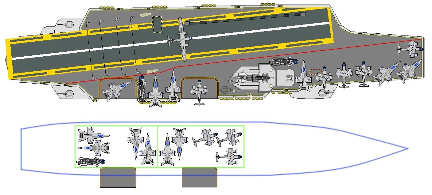

ARPA, ton PA leger ca ressemblerait peut-etre a ca. Probleme, pour faire si petit faut une propulsion nuke... pas gratuit!
PA-75, version CATOBAR (what-if)
~20,000t pleine charge
Propulsion nucleaire, 65,000cv - 28nds
Hangar de 1,750m2 (84 x 21m) pour 10 avions
2,250m3 de carburant (TR5 ou gazole)
Capacite munitions inconnue (probablement faible)
Vous l'avez devine, je suis parti sur la base du PH75 de 1975, avec quelques modifs legeres.

Pourquoi pas, mais il faudrait rester avec une propulsion classique, le nuke ne permet pas de visiter tous les ports qui pourraient etre disponibles pour ravitailler, alors qu'avec une taille aussi reduite on imagine facilement que le batiment devra le faire plus souvent que le CdG. Le mieux serait de repartir sur les dimensions du Foch en optimisant l'autonomie en mer, et en reprenant la technologie des BPC pour les postes de manoeuvre et le CO/partie avia.

Sinon ton PA-75 reste assez performant, 10 places de parking, ça me paraît largement suffisant pour la plupart des missions qu'on voudra confier à un PA léger (et de second rang derrière le CdG) Et avec un parc aérien réduit (4 ou 6 rafale) ce PAN devrait pouvoir tenir dans la durée.

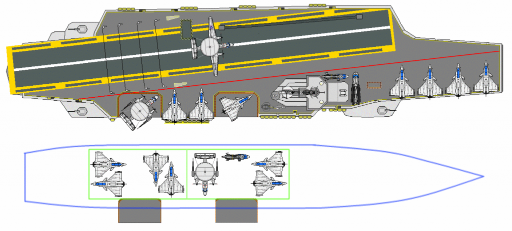

C'est pour un GAN de combien ? 20 machines ?
Et il n'y a qu'une catapulte ?
En effet, avec un GAE compose de Rafales et Hawkeye, la capacite max serait d'une quinzaine d'avions.
Avec un seul reacteur K15, la vitesse max serait de ~24nds.
J'ai de gros doutes sur la capacite munitions, le positionnement des brins (pas assez larges + interference avec l'ascenseur arriere) et les appontages Hawkeye (longueur de la piste oblique 165m seulement). Mais bon, pour illustrer:
