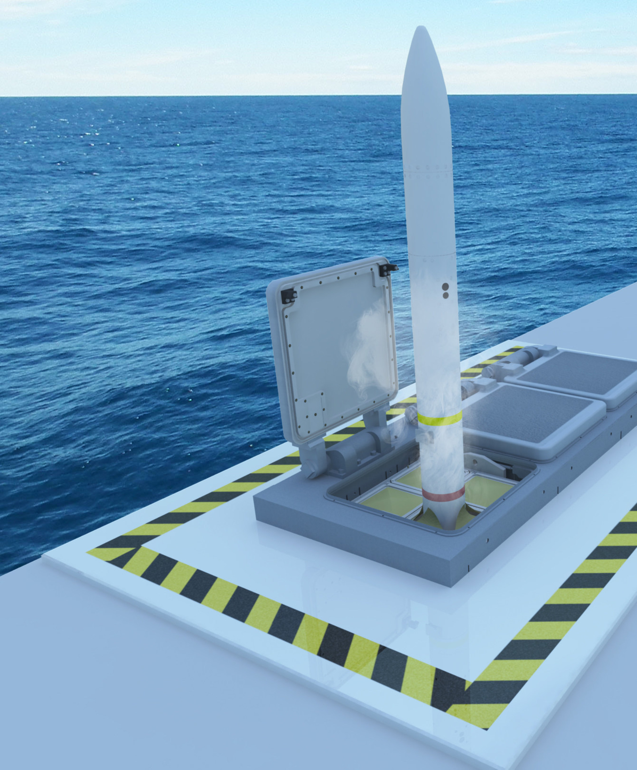

Evidemment, mon intérêt n’est pas pour intégrer des mk-57 full size sur des FDI ou des POM, mais de réfléchir à l'interêt de ce type de solution et d’implantation pour le futur et dans le cadre de ma petite obsession de vouloir ajouter à nos bateaux des lanceurs peu encombrants et quad-packable pour remplacer les ultimes couches de défense actuelles (Simbad, Crotale, Aster 15) contre d’eventuelles attaques saturantes et/ou low-end. Donc pas pour y coller de l’Aster 30, du FMAN ou du MdCN.
Et question peut-être plus pour Armen : compte tenu de la taille de nos frégates qui ne sera sans-doute jamais équivalente à celle des Zumwalt, y aurait-il des espaces périphériques à combler utilement, et à quel niveau ?
Sur la stabilité d’un bateau, quel serait l’impact d’un déplacement de masses importantes au maximum sur les extérieurs ?
Modifié par Hirondelle
Si tu veux faire ça, tu peux juste prendre des ExLS et y caser du CAMM(-ER). Ça rentre à peu près n'importe où.
1
@mehari
Je sais bien, c’est un autre volet de ma petite obsession, mais ici je me satisferais de 6 ou 8 cellules et du Camm «tout court » en retrofit des Fremm Horizon le long du hangar par exemple, et pourquoi pas, puisqu’on a gagné au Loto, à adapter dans un bout de FDI :bloblaugh:
Mais les camarades ne veulent pas entendre parler d’un achat sur étagère de matériel étranger, il veulent du Mica : 4x plus encombrant ou 4x moins de missile au choix, et même s’il faut tirer 2 Camm pour être sûr de faire le boulot d’un MICA (ce qui ne serait pas le cas contre des drones à la con ou des brouettés de Silk-Worm like), c’est pas le même bilan...
Et avec ça tu garderais tes précieux Sylver pour tirer tes Aster sur les menaces qui en valent la peine, ou pour mettre du 30 ou du NT partout...
Le Soft Launch, ça doit être nettement plus commode à intégrer en retrofit, non ? Soupir...
