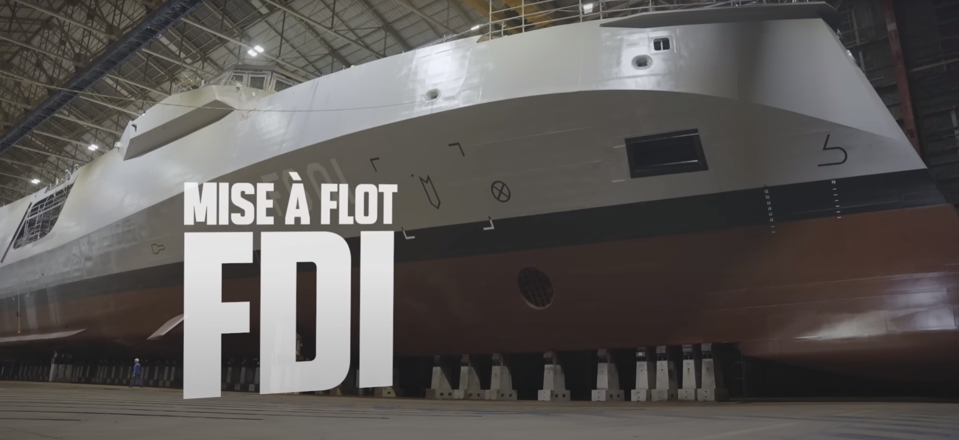

French shipbuilder NAVAL GROUP today conducted the "technical launch" of the first Kimon-class (FDI HN) for the Hellenic Navy. The launching ceremony with Greek and French officials will take place on October 4 2023
https://www.navalnews.com/naval-news/2023/09/greeces-first-fdi-hn-frigate-technically-launched-by-naval-group/
Les 2 A50 Supplémentaires sont inclues et vont être installées directement en Grèce.
La frégate est déjà prête a recevoir ses 32 cellules, pas besoin de découpes etc

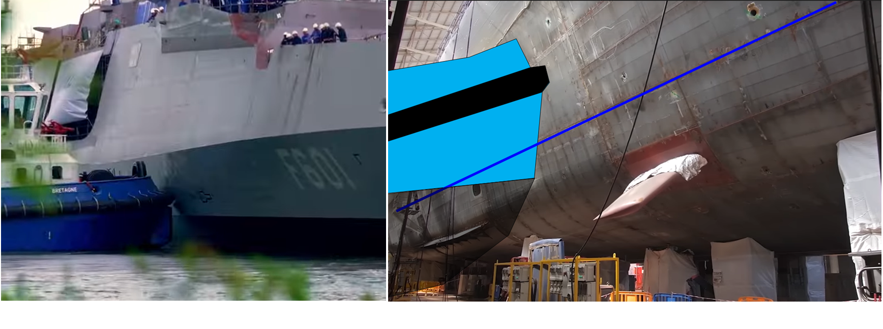

il y a 17 minutes, pascal a dit :

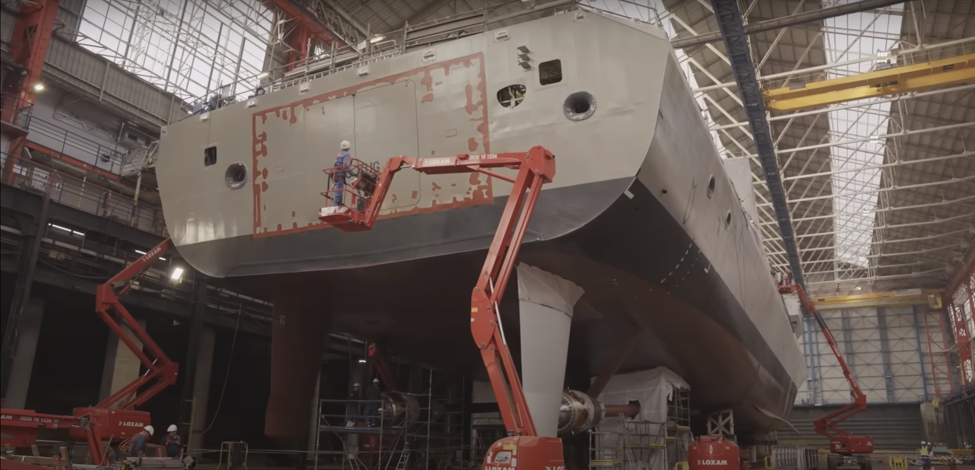

Vous remarquerez qu'en débute de manip' le remorqueur applique sa poussée latérale non pas dans la zone prévue à cet effet mais au droit des ailerons stab (qui n'ont vraisemblablement pas encore été installés ???)
T'as raison => tirage d'oreille de rigueur !
Les ailerons de stab peuvent être repliables/escamotables ou pas , ceux escamotables sont rentrés navire en manoeuvre portuaire ou quai
Sur FAA et FASM ils n’étaient pas escamotables
Sur FDI ils ne sont pas escamotables
Pour les non escamotables leur envergure ne doit pas dépasser le vertical de la muraille
Sur SW1, SW2,  FS et FLF ils sont escamotables
Les ailerons sont tjrs montés dans la forme
Sur cet extrait vidéo le TUG pousse à environ 3 m derrière la marque de coque qui est située au droit de l’aileron , on imagine que le lamanage a skif en terme de consigne en regard  plan d’échouage qui situe tous les appendices.

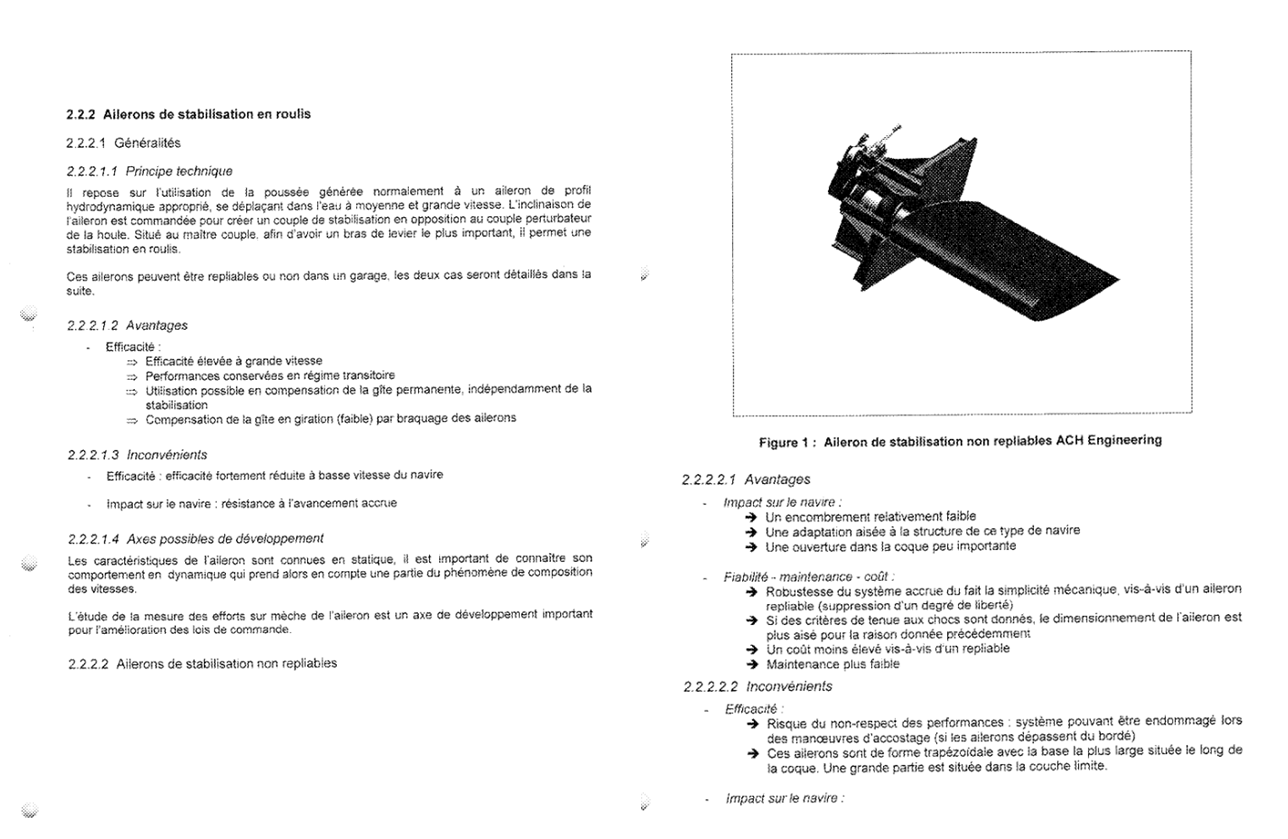

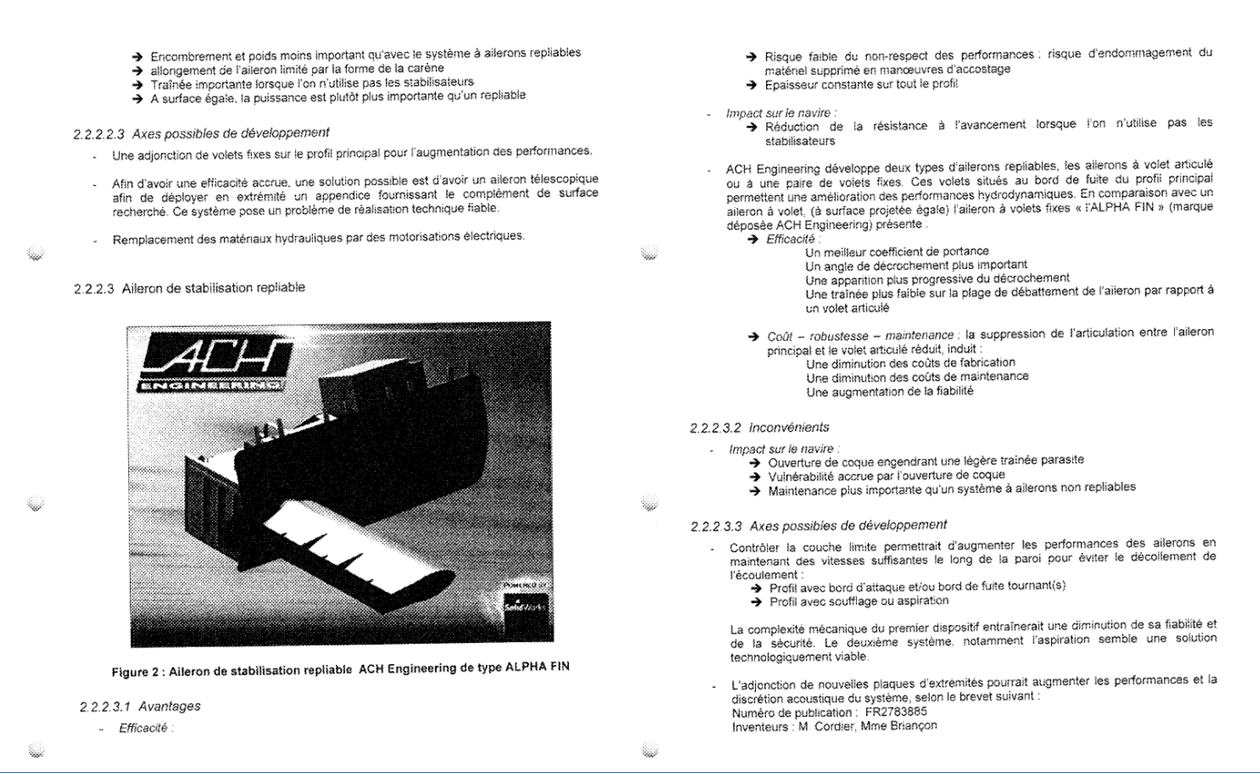

En marge grivoiserie , se posait la question de savoir pourquoi certaines barcasses ont des stabilisateurs à ailerons repliables et d’autres fixes.
pourquoi aussi
3 paires d’ailerons sur FLE SUFFREN
2 paires d’ailerons sur les F67
1 paire d’ailerons sur l’Aconit ( corvette ) au 1/3 arrière
1 paire d’ailerons sur les FASM située plein milieu
1 paire d’aileron sur FDI située au 1/3 avant
il y a 2 minutes, ARMEN56 a dit :
pourquoi aussi

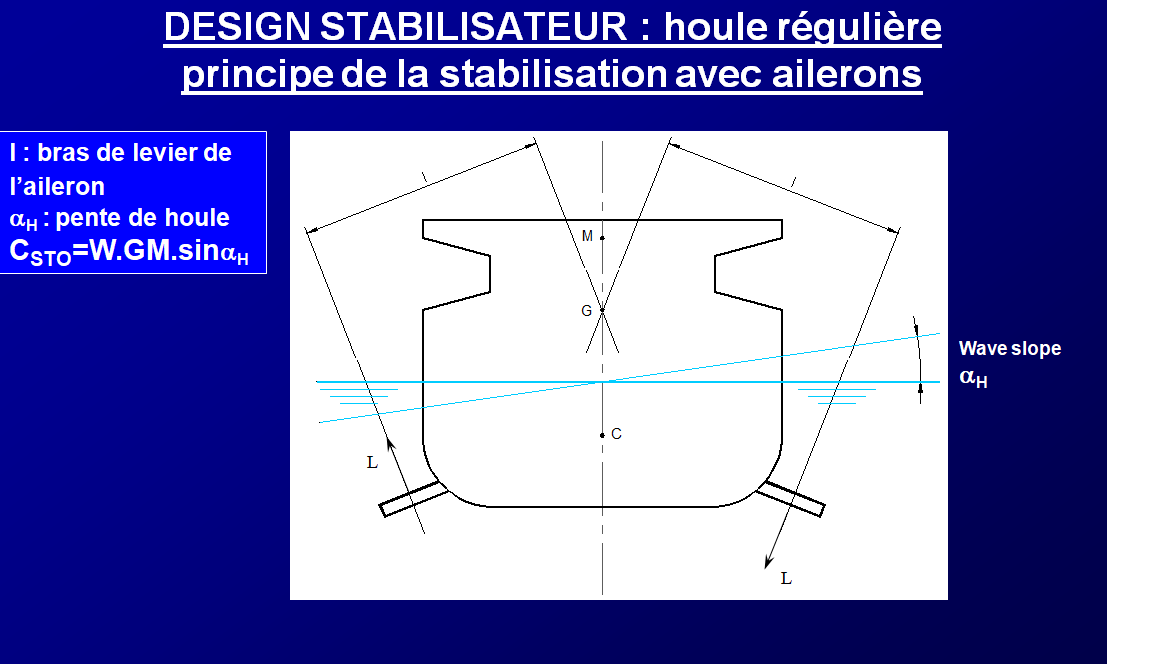

forme de la carène => plus ou moins fine => sensibilité plus ou moins grande au roulis; effet de la longueur à la flottaison plus la carène est longue plus on aligne de paires d'ailerons
CG plus ou moins haut, compte-tenu des masses dans les hauts (FLE avec son énorme radar 23 t.) => plus d'ailerons
Positionnement sur la longueur déterminée par rapport au maître bau ? par la sensibilité au tangage, par la formation de phénomène hydro plus ou moins marqués ?
Il y a 8 heures, pascal a dit :
tu dois avoir raison y a certainement de çà
C’est la maitrise des lois  hydro (test bassin )  des caractéristiques de la carène projet,  à la distribution des masses , états de mer et réponse navires aux mvts et à leur couplage lacet cavalement …etc
Le couple de redressement est liée au point métacentrique , GM ,  au déplacement et à la portance des ailerons donc a leur surface, plus le projet est lourd plus les ailerons demande de la surface . A partir d’abaques et d’équations on détermine le nombre et le type dans le catalogue équipementier. Déplacement F60 (3)>F67 (2) >F65 (1)
Par ailleurs la longueur des quilles de roulis influent aussi largement , d’autre part les appendices et leur actionneur hydrauliques signent en acoustiques ; F60 en chasse ASM ?
C’est à partir des  années 60 que l’on a stabilisé en (systèmes actifs nos navires) , les T47, ER et AE ne l’étaient pas, ni la Jeanne , croiseurs et PA Clem-classe qui amortissaient uniquement sur quilles de roulis. Une période de tâtonnement, d’incertitude , de manque de retour d’enseignement ?
La paire d’ailerons arrière de la F65 le plus près possible du point tranquille pour gagner en énergie ?
La paire d’ailerons avant sur FDI le plus près possible soute VLS , pour être eu plus près des critères de lancement missile ( roulis,tangage , lacet ) imposés par MBDA ?
c'est compliqué , bcq de questions :smile:
repliable ou pas ; avantages inconvenients
bras de levier
Modifié par ARMEN56

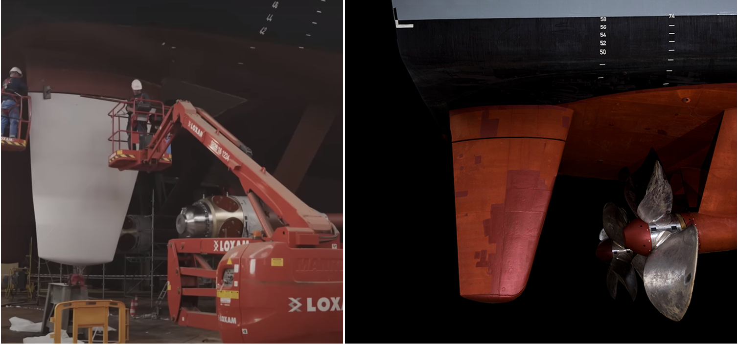

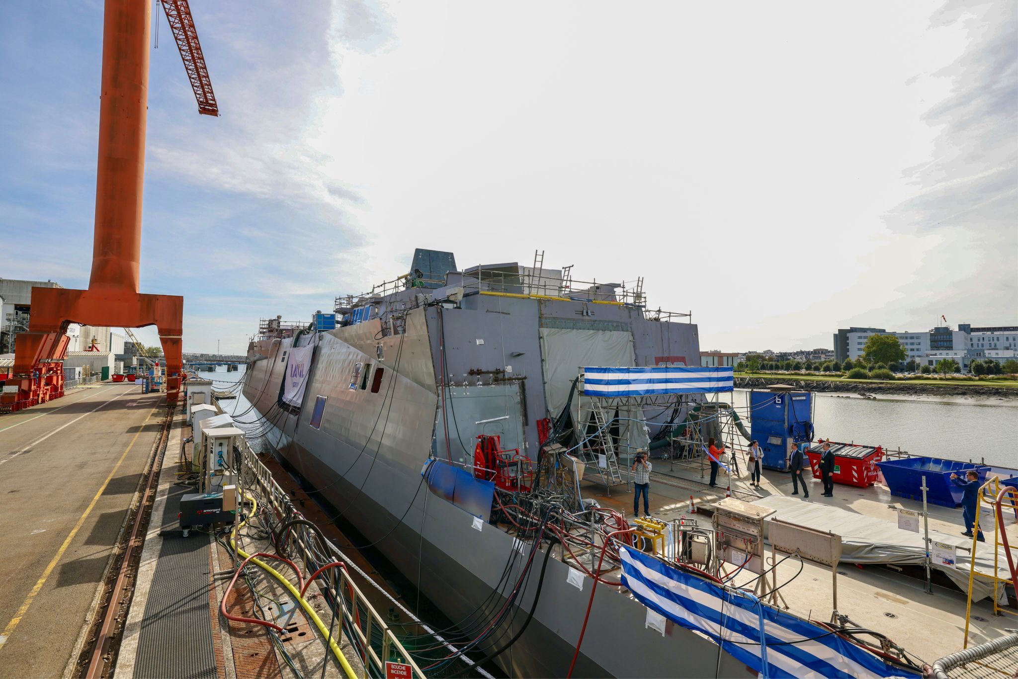

Quelques détails , dont la forme et disposition des safrans et les moyeux d’hélice HPO sans les pales
Les safrans sont compensés suspendu sans crosse ( idem FREMM) , les lignes d’arbres sont décalées vers l’intérieur des disques propulsifs pour leur démontage.
Sur FDA les safrans sont à crosse les lignes d'arbres sont excentrées vers l’extérieur des disques propulsifs
il y a 24 minutes, ywaDceBw4zY3tq a dit :

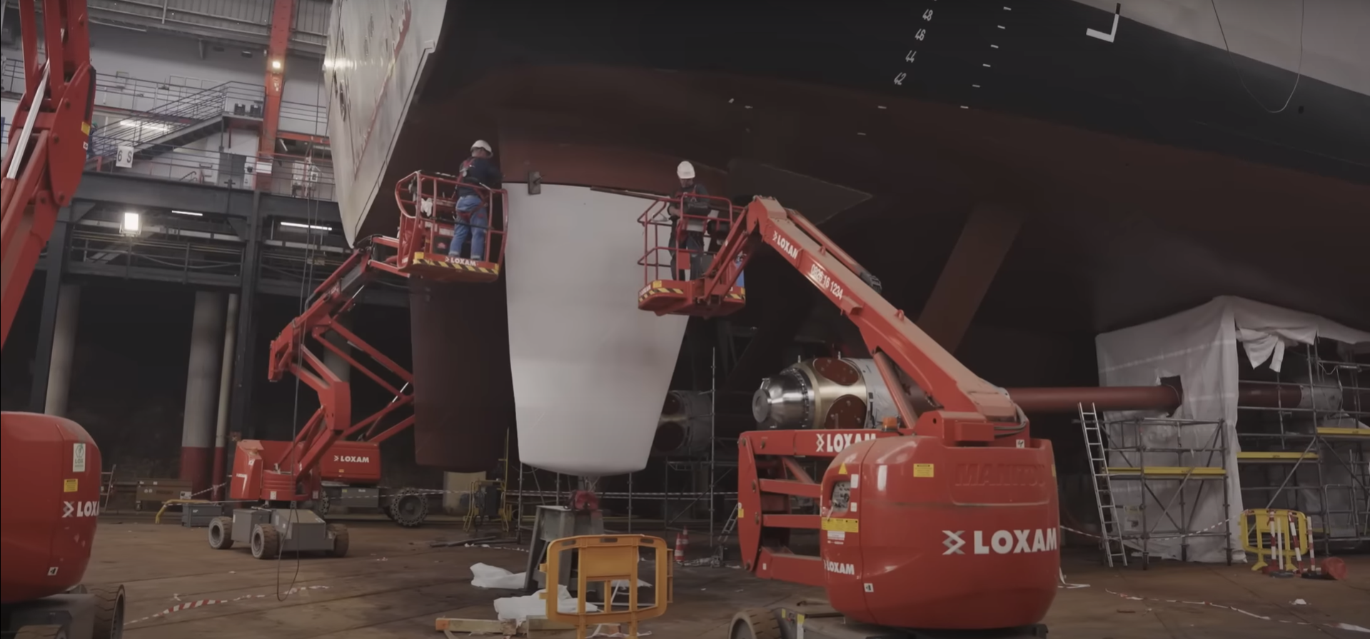

les hélices ne sont pas installées avant la mise à l'eau ? Aussi on a une vue a l'intérieure qui suggère qu'il reste pas mal de travail, qu'est ce qui détermine ce qui va être fait avant et après la mise a l'eau ?
L’hélice à pales orientables comprend un moyeu intégrant le servo-moteur et les pales amovibles fixées par des boulons. Ici les moyeux sont en place , les pales non . Elles seront montées ultérieurement au bassin 3 en temps masqué lors  d’une mise en propreté de carène avant essais par exemple
Oui finition au quai d'armement dont montage du PSIM ( le tirant d'air de la forme est limitant )
