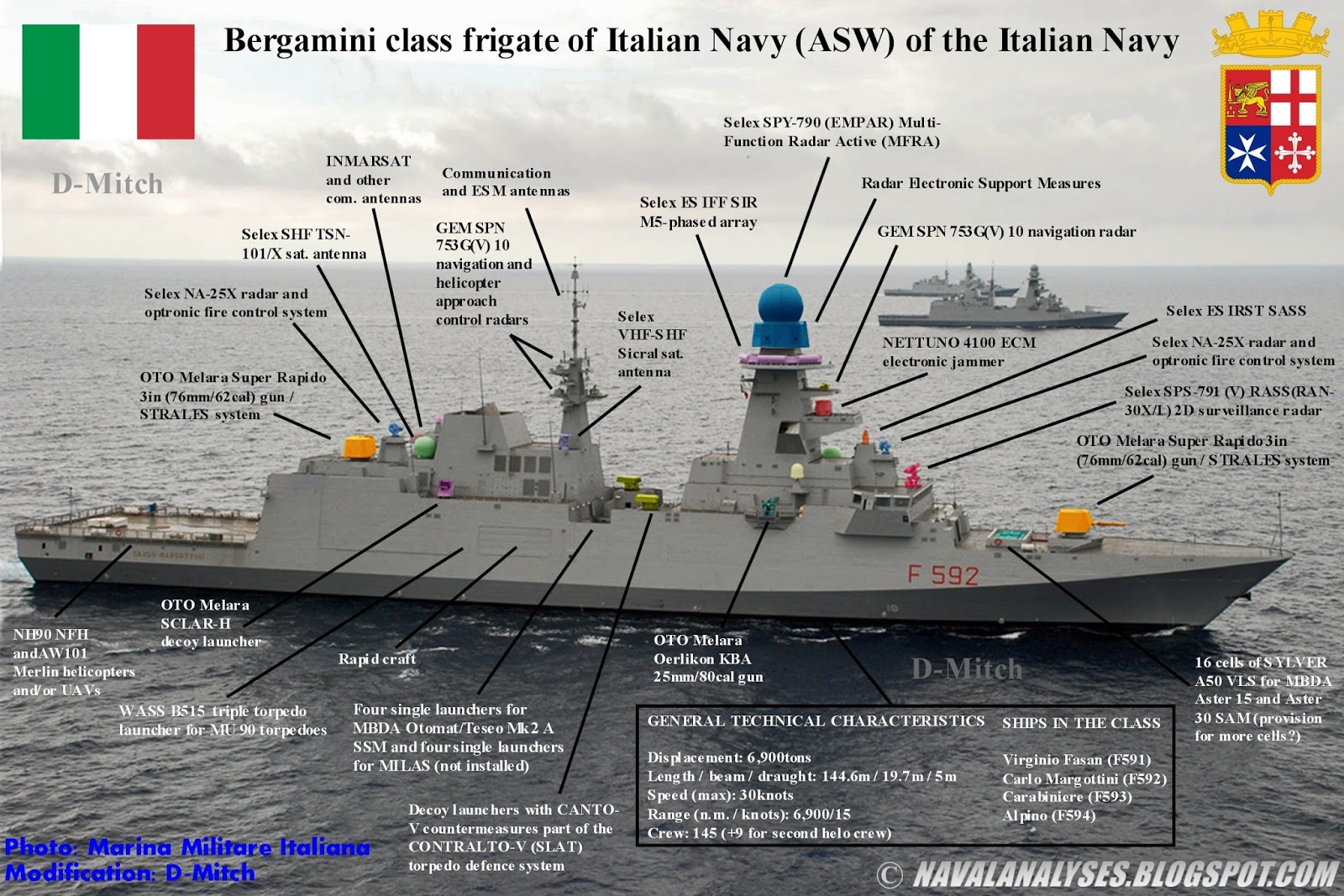

L'agencement du hangar des FREMM italienne est extrémement différent. hangar double, passerelle avia central, un pont supérieur ajouté, ca obloge a déplacer toutes les antennes, les radome etc. qu'il y a sur le toit du hangar, a modifier l'intérieur du hangar etc. impensable.
Je ne parle meme pas de l'intégration des conduite de tir radar indispensable a des engagerment sérieux anti aérien.
Quelqu'un sait ou les italien on collé leur lance leurre anti torpille?! Il y a bien un lance leurre anti missile sur les photo mais pas de gros SLAT ou équivalent!

Ça me semblerait bizarre aussi, mais le fait est que les emplacements SLAT du Bergamini sont vides pour l'instant.
Par contre le Luigi Rizzo les as reçus apparemment.
Edit: autant pour moi c'est l'Alpino (F594)
Pour le Luigi Rizzo c'est dur à dire pour le moment.
Modifié par ascromis
Se type d'Equipment passe d'une frégate à l'autre. Pour nous c'est la même chose. Les brouilleurs les SLAT les Sardal etc...  Passe d'un navire à un autre. Un bateau sur cale ou en IPER perd certain Equipment et ils sont réinstaller ensuite.
En plus ca évite qu'un crochet de grue par exemple tape dedans.
