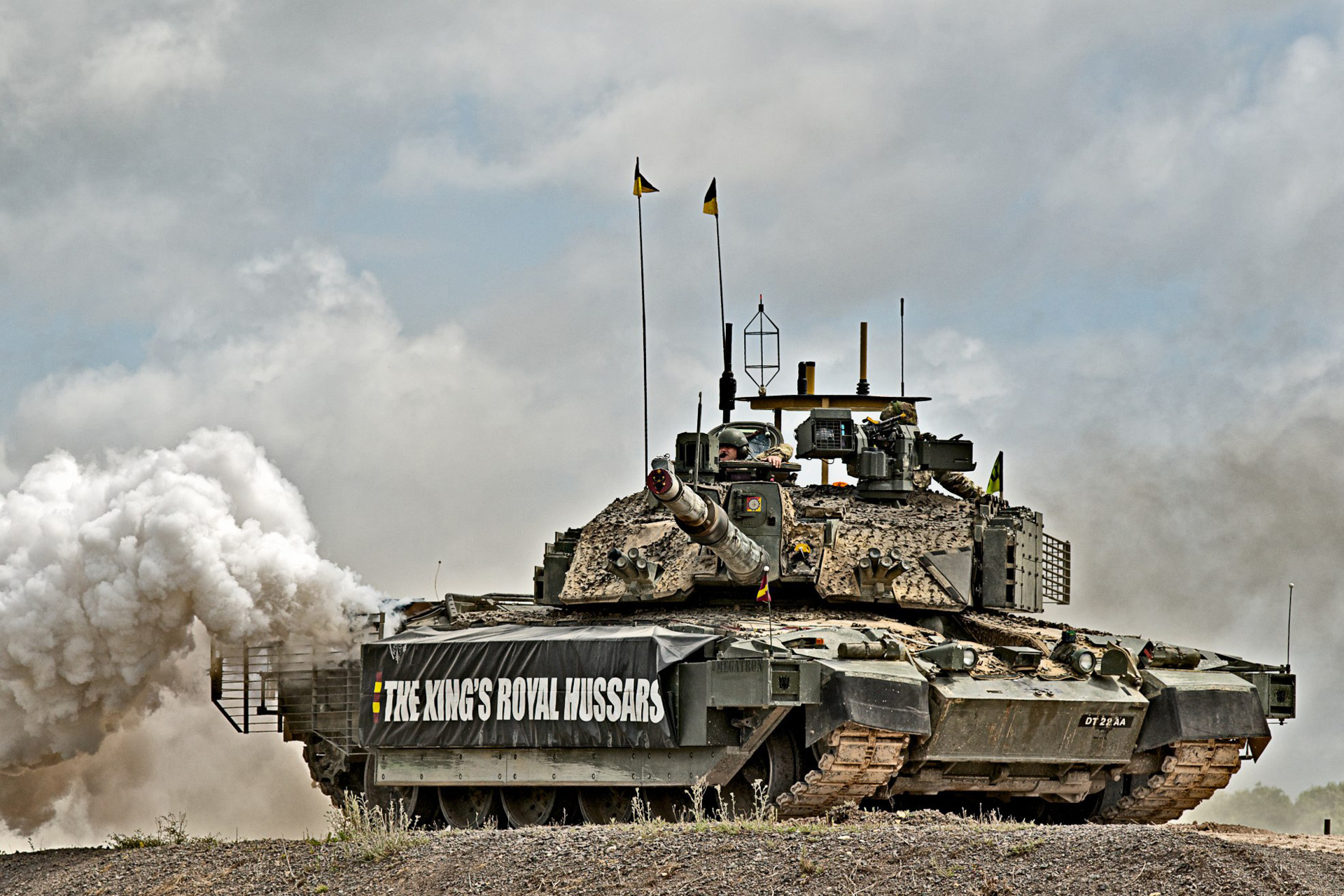

Oui bien entendu comme tous les MBT, mais qui ne résiste pas à une arme anti char sans sur-blindage (tout comme le bas de la caisse avant à l'origine), d’où le sur-blindage actuel.
Illustration du Sur-blindage frontal actuel :
Avant :
Maintenant :
