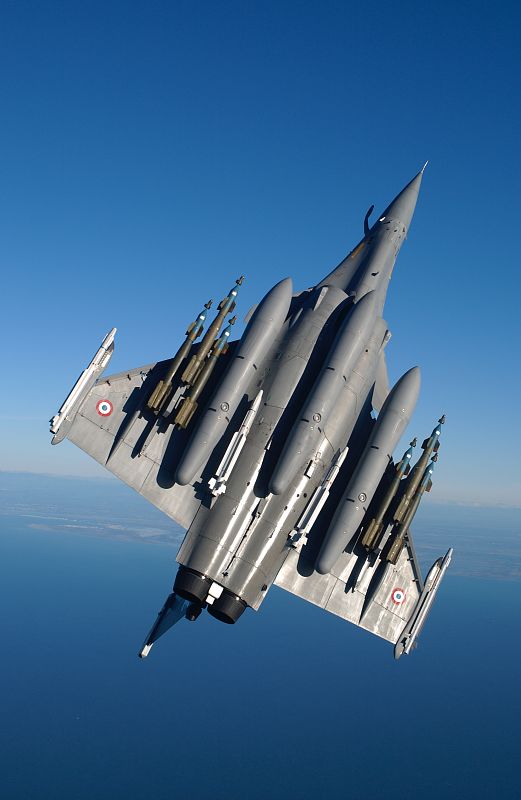

photos prise ou ça..? en tous cas dans cette config il emporte 0 bidon mais 2 bombinette de plus que notre rafis et un pod de désignation... =| >:(
moi je vois 6 bombes et zero bidon...
et le rafale emporte 6 bombes + 3 x 2000L
et il reste encore de la place pour mettre le PdL
c'est ce que j'ai dit relis sinon :-[
le rafis en A-stan c'est que 4 bombe et 2 bidon et pas de pod parce que je crois que pour le moment on en a pas pour lui... ou un truc dans le genre alors que le foufoune emporte 6 bombe et 1 pod mais vu qu'on sait pas si il sera déployé dans cette config on peut pas vraiment comparé en tous cas il ont un pod
Fallait pas lancer la comparaison avec le Rafale.  :lol:
Des "bombinettes", pour moi, c'est la gamme 125kg... Mais pas 500.
Oups :-X :happy: ouaip c'est vrai que j'ai donné un pitit nom trop gentils >:( ;)
Prise aux US ou en Arabie Saoudite sans doute.
Pour le pod de désignation, faut voir. Le Rafale n'est pas pressé d'avoir un pod puisque l'AASM n'en demande pas.
De même que le Brimstone pour le Typhoon.
D'ailleurs, on peut dire ce qu'on veut des capacités air-sol du Typhoon, le jour où il embarquera opérationnellement du Brimstone, il gagnera vraiment en crédibilité! J'ai toujours espéré qu'on ait nous-même une arme de ce niveau, mais apparemment on reste focaliser sur des AASM de plus petits calibres, qui ont d'autres avantages je suppose.
Quant aux configurations extrêmes, elles sont surtout là pour faire joli.
Une des config' qui seraient demandées par les EAU pour le Rafale serait la possibilité d'emporter 4 lanceurs tri-bombes sous les ailes et un bi-bombe sous le fuselage. L'utilité opérationnelle est très limité, mais ça rassure toujours le client, et ça fera certainement très bien sur les photos.
C'est pareil pour le Typhoon. 6 GBU-16 et 1 PDL sans aucun réservoir externe ça n'a AUCUNE utilité pour la RAF, mais vraiment aucune. Qualifier des GBU-16 sur chacun de ses points d'emports est déjà plus intéressant.
En configuration opérationnelle, avec 3 réservoirs externes, 2 GBU-16 et 6 Brimstone (ou 12 Brimstone), effectivement, il devient alors tout à fait crédible par rapport au F-16 ou au Harrier par exemple.
les seules conf qui valent ce sont celles validées par les opérationnels et là on parfois des surprises (dans le sens d'une certaine modération)
c'est (comme me disait qq "qui sait") la différence entre la liste que les enfants font au père noel et la liste retenue par les parents qui ira sous le sapin
