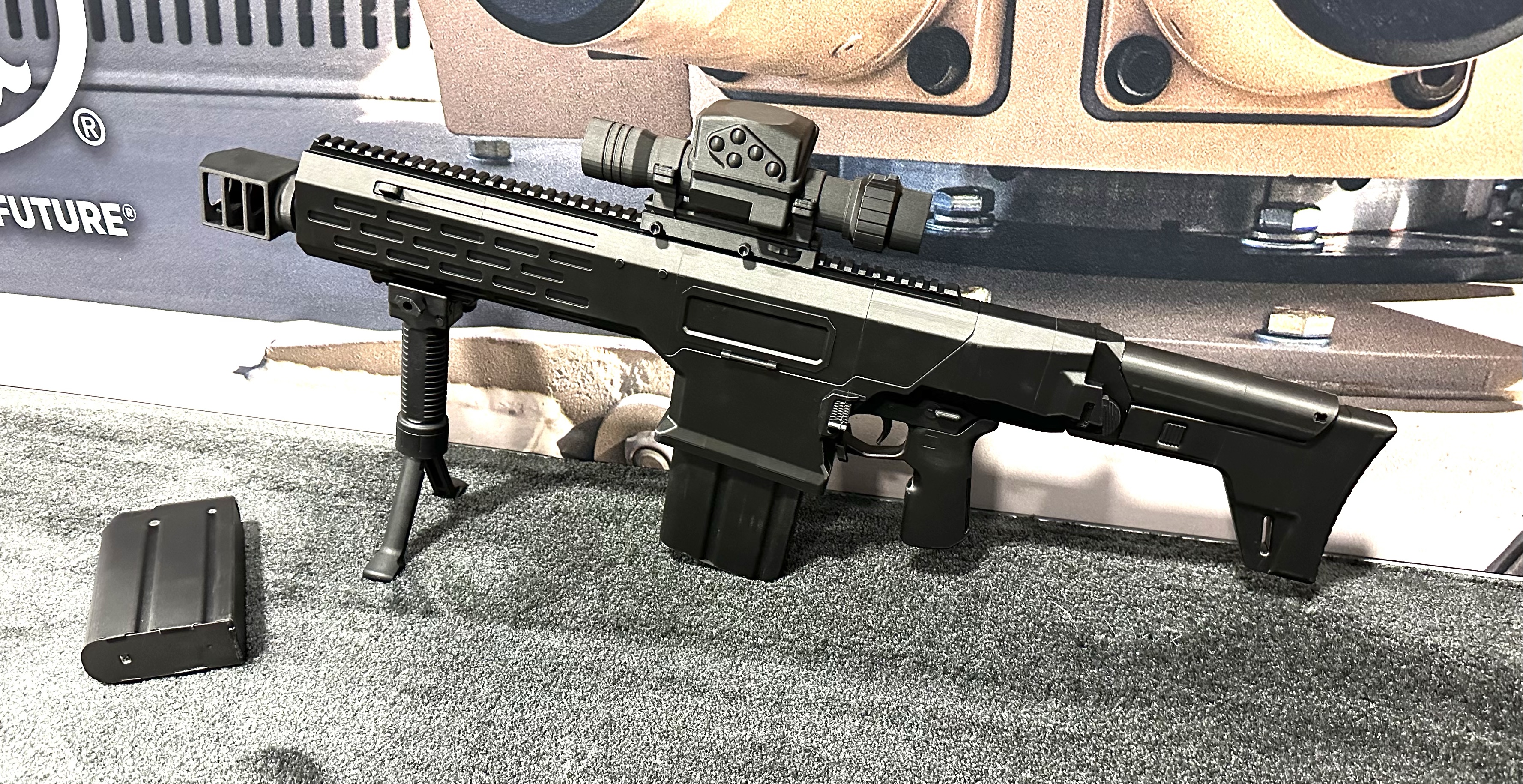

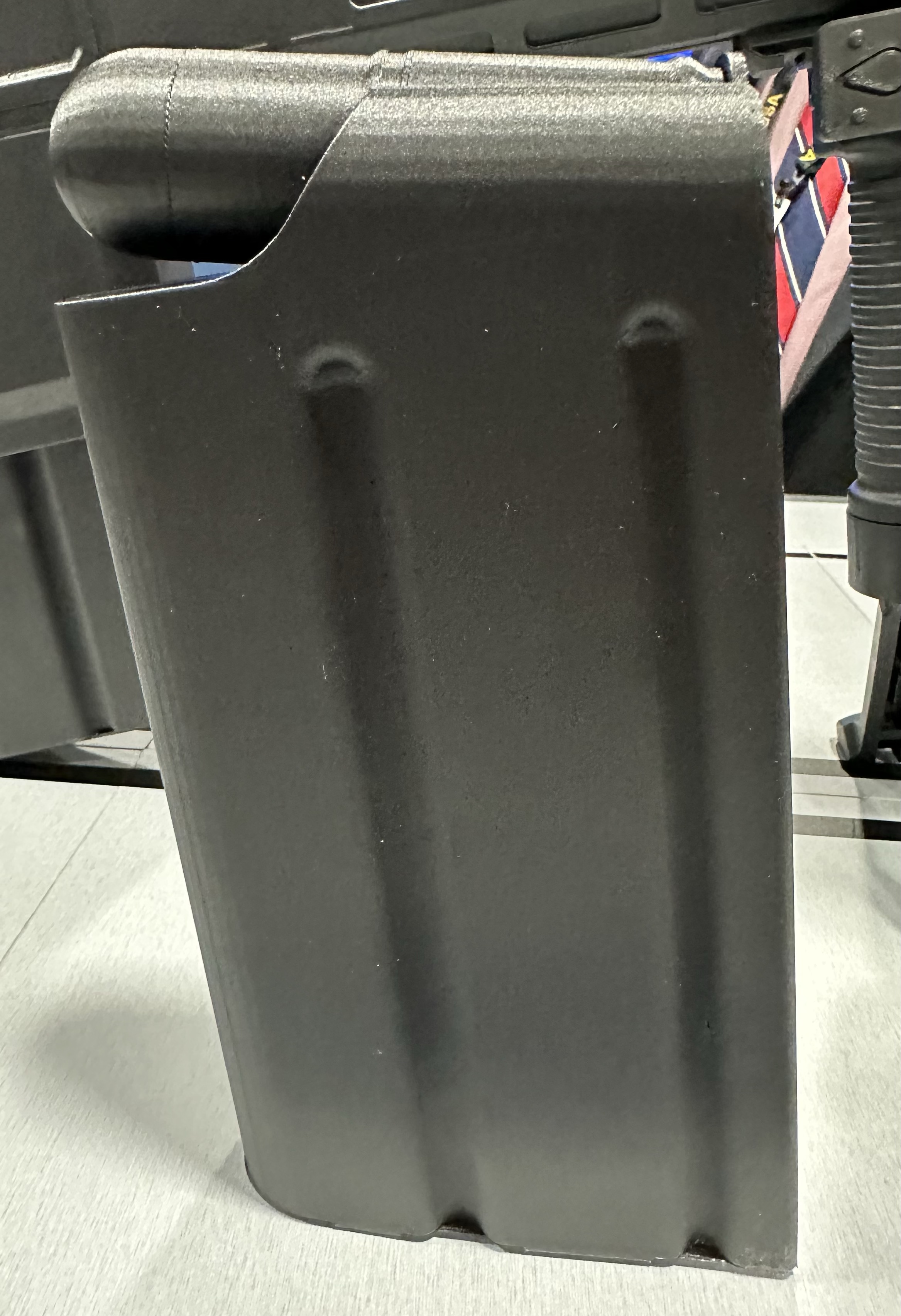

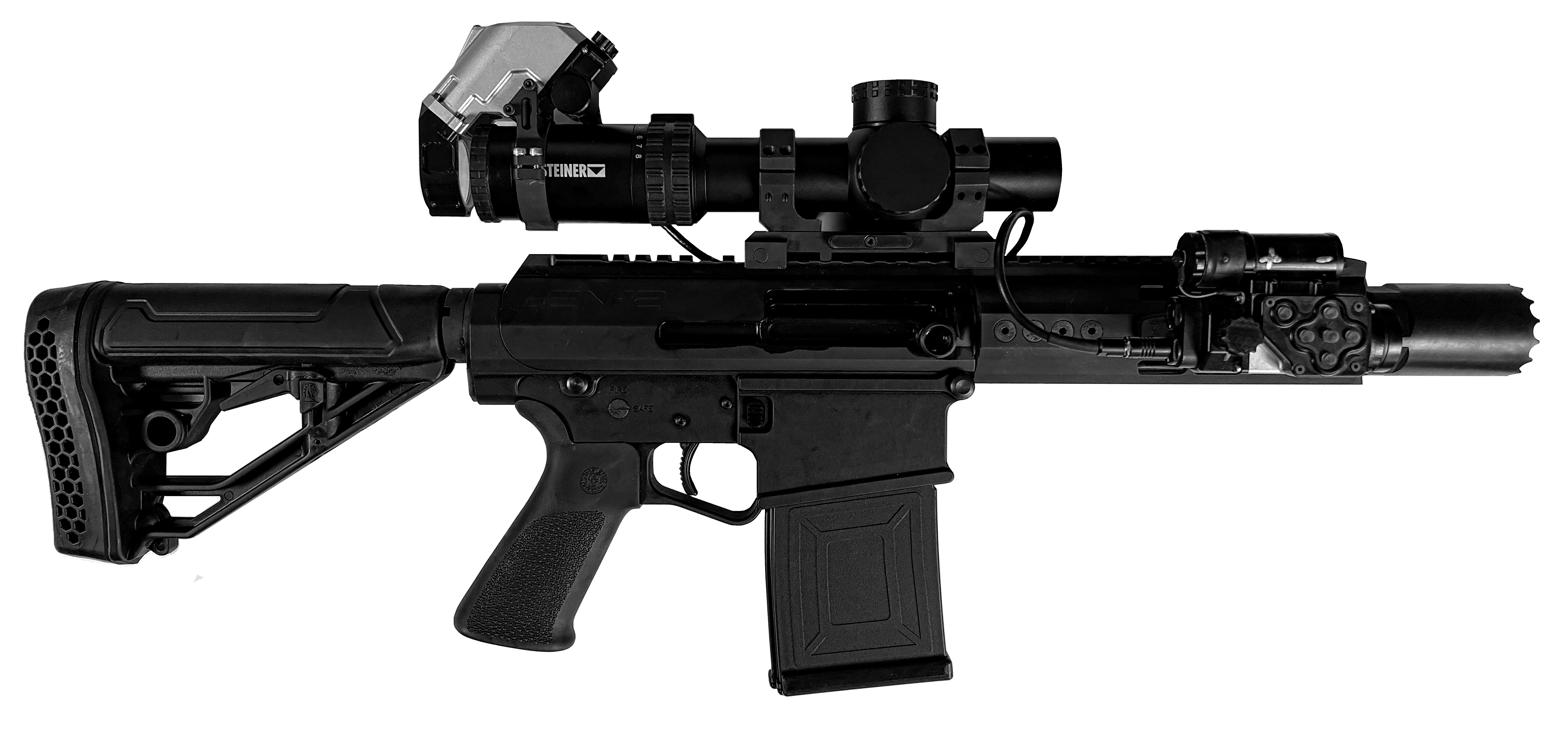

Ça me trotte dans la tête donc je fais un post dessus: le Precision Grenadier System.
10 ans après avoir retiré le XM25 du service, l'US Army relance l'idée du système de contre-défilade débarqué avec le PGS, à destination de l'infanterie légère. Le besoin exprimé est (à ma connaissance) le suivant:
  • Efficacité: haute probabilité incapacitation à une distance de 35 jusqu'à un minimum de 500m d'une cible à couvert/en défilade ou stationnaire et exposée, identification de personnel à 800m et de troupes ou véhicules à 1000m. L'engagement de véhicules légers est aussi désiré.

La solution KTS est apparemment basée sur les munitions Exacto et on en sait pas grand chose d'autre. Ils ont sorti une vidéo qui ne dit pas grand chose d'intéressant à part des promesses assez invraisemblables. Je mets la vidéo pour ceux qui veulent:
Spoiler
On ignore tout de la proposition de MARS, à ma connaissance, sinon qu'il s'agit d'un truc en 30mm.
Plus intéressant, la proposition Plumb, le P3 M110. Il s'agit d'un fusil M110 converti tirant des munitions de 17.5mm (apparemment depuis une douille aux dimensions approchants celles des cartouches de 12-gauge). Le système pèserait 8lbs (3.6kg, je suppose sans le FCS) et inclurait les types de munitions suivants:
  • Counter Defilade (munition airburst)
  • CQB/SUB-T (je ne suis pas entièrement sûr de savoir ce que SUB-T veut dire. Un truc en combat urbain peut-être?)
  • Breaching
  • AP (munitions HEAT et sabotées)
  • C-UAS (fléchettes et EM)
Apparemment, le FCS dispose aussi des fonctionnalités suivantes:
  • The P3-M110 PGS has a Variable Power Direct View Optic. The DVO has a patented self-ranging etched reticle. It is ammo BDC matched including blast radius.
  • The targeting system has patent pending wind reading and sound locating (counter UAS) features.
  • Data is transmitted via a patented encrypted network.
Dernier point, le fabriquant essaierait d'avoir une longueur totale de 28in (71cm), avec silencieux.
Tout ceci m'a l'air très ambitieux et je doute que la charge de 17.5mm fasse beaucoup de dégâts mais ils le programme n'a pas l'air concentré sur les effets de zone donc bon. Cependant, je trouve aussi les choix faits (surtout la réutilisation d'éléments du M110) assez intéressants.
Quote

Enfin, la proposition FN est un lance-grenade semi-automatique de 30mm sur lequel on a assez peu d'information et dont ont a vu que des maquettes probablement imprimées en 3D mais qui incluent un visuel d'une grenade. En utilisant une latte et une règle de 3, j'ai pu établir qu'on était sur une sorte de 30×53mm (environ). Certains ont mentionné l'existence d'un projet de 30×55mm dans les années 70 dont FN se serait peut-être inspiré.
Arme:
Quote
Grenade:
Quote
https://soldiersystems.net/2023/10/10/ausa-23-fn-usas-pgs-001-precision-grenadier-system/
