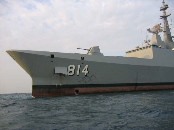

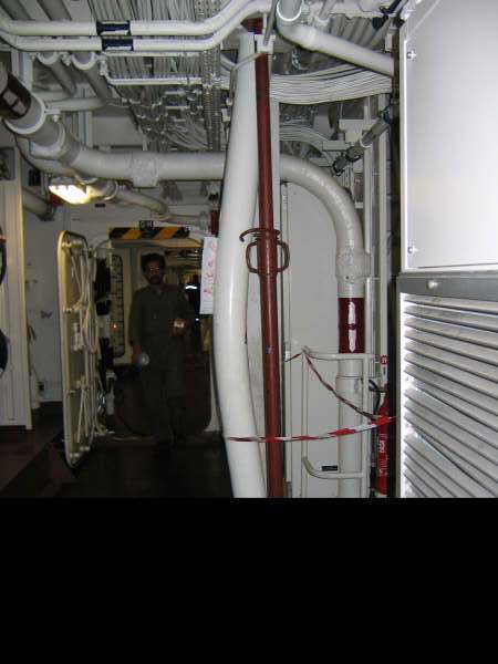

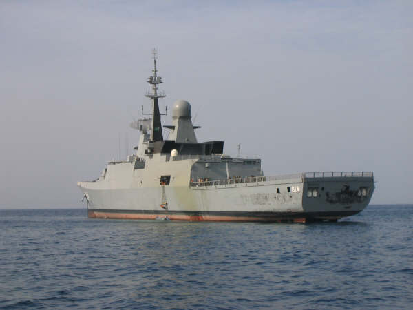

Arabie Saoudite: Les travaux se poursuivent sur la frégate Makkah Le navire, construit par DCN Lorient et très gravement endommagé le 12 décembre 2004, est en cale sèche à Djeddah, en Arabie Saoudite, depuis la fin de l’hiver dernier. Les réparations dont il fait l’objet sont des plus discrètes, les autorités saoudiennes ayant décrété un black out total depuis l’erreur de manœuvre qui a vu la frégate d’encastrer sur un récif corallien. Selon nos informations, les derniers conteneurs de pièces détachées ont quitté Lorient ces derniers jours, faisant suite à un précédent envoi en décembre. L’établissement morbihannais de DCN a été chargé de refaire une partie des éléments de la coque, déchirée sur plusieurs dizaines de mètres. Une première expertise de la Makkah (La Mecque, en arabe classique) avait révélé que les cloisons, comme les épontis, tubes d’aciers fixés entre deux ponts, avaient plié sous le choc. D’autres établissements de DCN travaillent sur le projet. Une équipe de DCN Indret était à Djeddah le mois dernier pour gérer les réparations de la partie propulsive. Si les moteurs de la frégate ne semblent pas avoir trop souffert, les réducteurs, en revanche, auraient mal vécu leur séjour prolongé dans les eaux de la mer Rouge. Système de combat HS Il y a toutefois plus grave. La violence de l’abordage avec le récif a gravement endommagé le système de combat (TAVITAC 2000), centre nerveux du navire et outil de gestion des senseurs et systèmes d’armes. Cette situation est d'autant plus sensible que le SDC de cette frégate est très complexe. Le bâtiment, comme ses deux sisterships, met en oeuvre des missiles Aster, associés au radar Arabel. Ce dipositif de conduite de tir anti-missiles et aéronefs n'est utilisé que sur un navire français, le Charles de Gaulle. Compte tenu de l'importance des avaries, il aurait été envisagé, à un moment, de reconstruire une nouvelle frégate, mais Riyad a préféré opter pour une remise en service de la Makkah. Cette entreprise, longue, fastidieuse et coûteuse qui nécessitera encore de très longs mois. Commandées à la France en 1989 au titre du programme SAWARI II, les trois frégates du type F 3000 sont dérivées des La Fayette. D'un déplacement de 4600 tonnes en charge, elles ont été livrées par DCN entre 2002 et 2004

Avec des épontilles cintrées après le choc (*) , la poutre navire  est "passée au marbre" pour tenter de reprendre  les réglages d'alignements  du systèmes de combat......:sad: , sais pas dire si elle avait retrouver son potentiel.
(*) La Makkah était qd mme restée quelque temps en bascule sur la roche

Vu les dégats on avait proposé aux Saoudiens d'en reconstruire une neuve, mais finalement c'est la remise en état qui a été choisie.

Oui , un stop  de 23 nds à 0 nds pour un déplacement > 4500 tonnes génère une énergie de ruine considérable avec plastifications structure ; bèches multiples , flambage en arc , poutre twistée ….etc
L’ingénierie DCN avait piloté techniquement les opérations de déséchouage pour sauver la poutre  ; études divers de stabilité après avarie , la totale quoi mais au final un succès .Certains diront un bon seaproven concept FLF de  tenue au chocs d’un acier en limite élastique de 355 Mpa.
Navire plus que « boiteux » , une machine HS, de mémoire les réparations ont été effectuées là bas  sous contrôle autorité de conception DCN .
