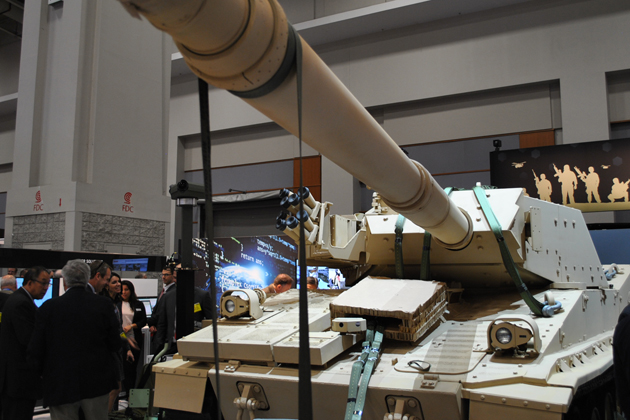

C'était prévisible. Avec le programme MPFBAE ressort comme char aéro largable à AUSA le XM8 :
20 ans après l'annulation du XM8, c'est intéressant.
Il n'a pas prit une ride, il a bien été conservé.
Les chenilles souples sont plus que pertinentes.

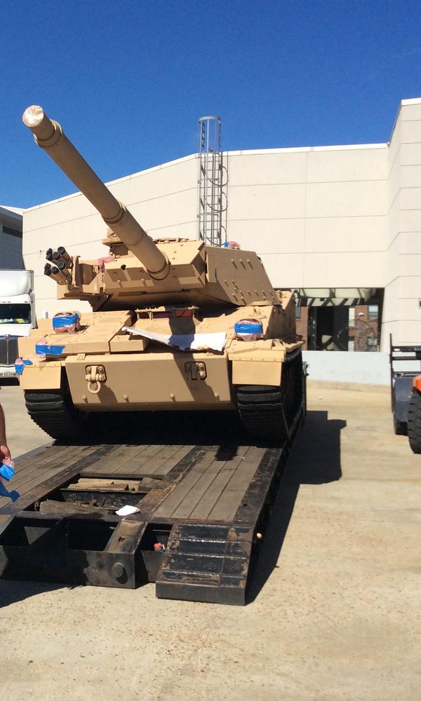

Je l'avais aperçu il n'y a pas si longtemps que ça :
Modifié par Sovngard
Cette photo ne vient-elle pas d'un MDM ? Il y a 4 ans environ. Peut être d'un AUSA, comme action de lobbying flairant qu'il manquait des cannons dans l'Army.
Pour les chenilles souples, on en a vu sur le standard Thunderbolt.
Pour le XM8, je ne vois pas beaucoup de changement. Je suis surtout surpris que le surblindage n'ait pas changé.
Si le concept est bon, il mériterait d'être (peut être) remis au gout du jour. Si tant est qu'il soit dépassé.
Pour donner une idée, la première modification que je ferais serait de monter la 12,7 en coaxiale.

AUSA 2015: BAE light tank goes back to the future
12th October 2015 - 19:37 by Grant Turnbull in Washington DC
A two decade-old light tank design is being displayed by BAE Systems at the AUSA exhibition that it says could meet the US Army’s future mobile protected firepower (MPF) requirement.
Going against the general industry convention of releasing new technologies at trade shows, BAE Systems has a M8 Armoured Gun System (AGS) prototype built in the 1990s on its stand.
The company is even showing the original promotional video made in that period on a TV screen next to the vehicle. Sometimes old ideas are the best.
The M8 was selected to equip the 82nd Airborne Division in 1992 but was subsequently cancelled in 1997. Though there was some interest overseas, the M8 never achieved success and only six prototypes were built.
But the requirement for a light tank has never gone away and the US Army has just released a new request for information for a MPF vehicle, according to industry sources.
Explaining the decision to display the vehicle, BAE Systems’ director of new and amphibious vehicles, Deepak Bazaz said it was designed to stir debate about the army’s future requirements for a light tank capability.
‘What we are trying to do here is start the conversation, because the requirements haven’t solidified for MPF,’ Bazaz told Shephard. ‘We don’t want to put in a bunch of technologies and have someone say “that’s not quite what I’m looking for”.’
The M8 has shared components with the M1 Abrams MBT and Bradley IFV, meaning that technology from the modernisation of those vehicles could be transferred to the light tank platform.
‘All those platforms are still in the fleet today so what have they done to modernise their systems?’ said Bazaz.
Some technologies that could be integrated onto the platform include a situational awareness package and a digital architecture to aid with future sensor integration and networked operations.
A lightweight rubber band track derived from the company’s CV90 IFV has already been fitted, which ‘drops a significant amount of weight,’ according to Bazaz.
The platform on display features a soft recoil 105mm gun turret – which houses the gunner and commander – with a 21-round magazine capable of firing 12 rounds a minute. The gun also features an autoload capability.
Powered by a Detroit Diesel 580hp powerpack, the M8 can achieve 45mph on-road and around 30mph off-road.
With Level 1 armour the vehicle weighs around 30,000lb but that increases to 50,000lb with additional armour, such as armour boxes that can be fitted to the sides. In its Level 1 configuration, a single M8 can be transported in a C-130 and three can be transported in a C-17.
BAE Systems said it would be capable of providing a prototype to the army 18 months after a contract award. There could also be additional opportunities for the M8 as well, including exports.
‘Our target is the US Army, but that opens up other markets as well,’ said Bazaz.

With Russia in mind, BAE revives light tank from the ’90s
October 12, 2015 By Marcus Weisgerber
U.S. military brass say Russia is the top threat, so companies are pitching arms for a new European battlefield…even if there is no money to buy them.
As the Army steps up the complexity of its combat training, companies are looking at new, futuristic arms tailored for high-end war with Russia and China. But some old ideas are being revived as well.
That’s how a small tank, built and tested in the 1990s, found its way back to the exhibit hall at the largest military trade show in the United States.
“The intent of what we have out here is a conversation starter,” said Deepak Bazaz, BAE Systems’ director of New and Amphibious Vehicles, standing by his company’s M8 Armored Gun System.
Army leaders of yesteryear envisioned a tank that could be dropped onto the battlefield by a C-130 cargo plane. Now Army brass is considering a fleet of lighter, more agile vehicles that could reach the battlefield faster, from the sky instead of from ships.
The Army does not a formal requirement yet for what it calls a mobile protected firepower unit, but it could soon, prompting BAE to bring the unit to the Association of the U.S. Army annual gathering in Washington.
The Army suspended work on a similar project in the mid-1990s, “but the need really remains,” Bazaz said. “It’s emerging again with the changing world that we live in.”
Next to the tank, a flat-screen television played grainy two-decade-old video clips. Unlike armored vehicles and tanks now on the battlefield, the light tank here has no bells and whistles yet. The plan is to put modern electronics and sensor gear on after the Army figures out what it wants.
“There’s a lot of interest that’s starting to form,” Bazaz said. The “82nd Airborne still sees this as a very valid requirement that has remained unmet.”
The tank essentially would replace soldiers on the battlefield. It could destroy enemy tanks or larger vehicles that can withstand handheld weapons.
“The intent would be to drop this behind enemy lines to take an airfield,” Bazaz said. “[Then] you could start bringing in your heavier equipment.”
The Army practiced this type of combat assault of a guarded airfield during a major exercise at the National Training Center in August.
BAE built six of these tanks back in the ’90s. They all still exist, but the condition of each prototype varies with the testing they received. Some have been dropped from cranes, others C-130s to make sure they could withstand the force of an airdrop.
The new tank, the M8, is similar to the Sheridan tanks that the Army used in the Vietnam War.
The tracked tank sports a 105-millimeter cannon, carries a three-man crew, and weighs 35,000 pounds. With additional armor, its weight can pass 50,000 pounds. It can speed along at 45 miles per hour. One can fit in a C-130 airlifter; three can fit inside a larger C-17.
Company officials say more modern equipment could reduce the tank’s weight. For example, the M8 has an older-model 500-horsepower Detroit Diesel engine. A more modern engine could free up hundreds or even a thousand pounds, Bazaz said.
The Army has asked companies how they could fill its needs for a light tank. But whether it could afford the project is a different story.
