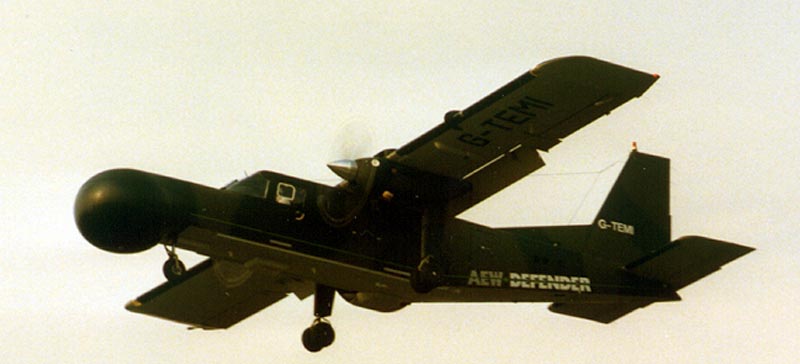

nous c'est une bonne idée le coup du D0 228 la preuve
voir un AEW Defenfer
Pilatus%20Britten-Norman%20BN-2T%20AEW%2
Bon à voir s'ils seront exploitables sur les BPC ?
