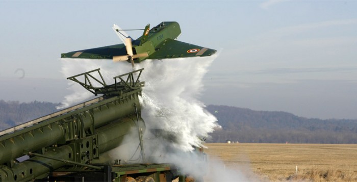

Sur la proue du BPC on pourrait installer deux lanceurs dans le style des SDTI (lanceur Robonic)  ?
Pour le lancement de Drone et petit avions ?
C'est des catapultes pneumatiques je ne pense pas que l’installation soit trop lourde ?
ça serait bien mais faut en même temps penser au système de récupération.
Peut-être faudrait-il mieux regarder du coté des hélicos drones.
C'est en plus des drones hélicos
