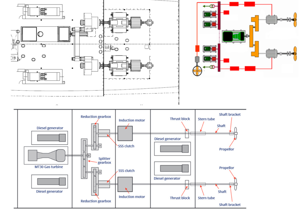

La prop en CODELOG, montage inédit nous dit-on.
Pour @ARMEN56 :
https://www.navylookout.com/powering-the-stealthy-submarine-hunter-type-26-frigate-propulsion-system-in-focus/
Toujours en MT30  MTU
Et un réducteur annoncé très silencieux

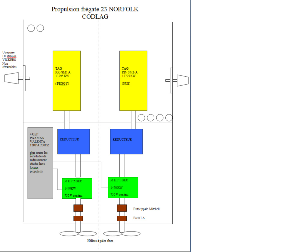

 Justement en parlant des types  23 et pour être objectif , ces frégates avaient la réputation d’être en leur temps des plus silencieuses en chasse ASM , ceci de par leur concept mode électrique ( shunt réducteurs)  avec GENSET hauts placés.
Crobart suite à escale du Norfolk en septembre 2001 à LRT
je pense FREMM est inspiré de çà , et T26 aussi forcément

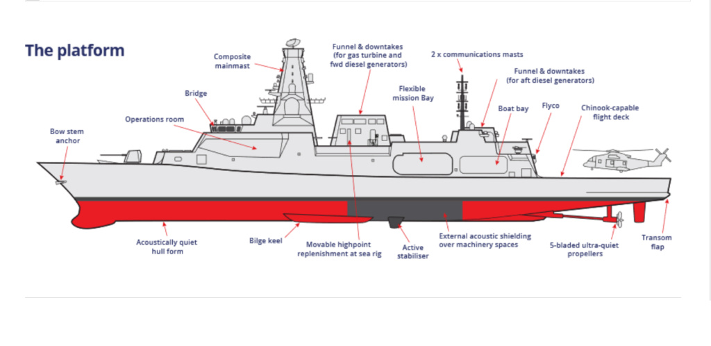

Revêtement anéchoïque sur une partie de la carène des T 26 ?
C'est vrai que c'est curieux ces deux couleurs. Je ne comprends pas la logique, pourquoi l’aileron antiroulis en avec peinture et le stab actif avec ce revêtement (si c'est ça)
C'est antifouling  le machin anéchoïque.  Par ce que, autant un soum va être assez loin de la lumière, voir traverser des couches plus froides,  autant un navire de surface sans antifouling...
